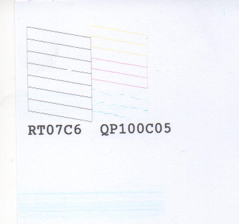

Здравствуйте! Принтер Epson xp-103, СНПЧ от InkTec картриджная. Так вот, где проходит ПГ на бумаге остается синий след, независимо от того, задействован синий цвет или нет. Такого нет когда синие дюзы полностью забитые, но как только дюз есть хоть 20% - полоса остается. Не могу понять, в чем проблема. Сейчас попробую загрузить фото.
Заранее благодарю за помощь.
Печатающая головка оставляет следы

Nikolai67, можете, пожалуйста, подробнее. Это уже ПГ в негодность ушла?
| Сообщение #6 Отправлено 15 июля 2014 - 10:59
А где можно купить новый шлейф, а то я что-то нагуглить не могу для принтеров серии XP. И подскажите, пожалуйста, какие контакты протереть(я так понимаю, те, в которые подключается шлейф?). И да, сам шлейф это группа белых проводков, которые идут к каретке?
| Сообщение #7 Отправлено 15 июля 2014 - 11:01
Шлейф заказывайте на zip zip.ru.Протрите контактную площадку на печатной головке.
| Сообщение #9 Отправлено 15 июля 2014 - 11:42
Поставки продукции из России на Украину непрекращены,почта работает исправно.Заказывайте на zip zip.
Снимаете печатную головку,при этом аккуратно отсоединяете все шлейфы.Моя ссылка
я не могу понять, что это.
