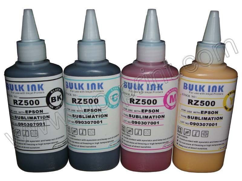

|    Сообщение #4 Отправлено 14 июля 2014 - 19:55   c00p3r
Какие чернила используете?Есть вариант что это из-за чернил.
Вот эти. Дело в том что это появилось недавно, покрайней мере я это заметил, потому что сильно бросисилось в глаза. И за это время сделал порядка 50-70 распечаток.
  • Прикрепленное изображение: UT8OniXXX0XXXagOFbXf.jpg
|    Сообщение #5 Отправлено 15 июля 2014 - 09:17   alexsandr-
Чернила не для вашего принтера,слишком агрессивная среда.Вам нужны пигментные чернила а не сублимационные.Если незамените чернила,то потеряете печатную головку.
|    Сообщение #6 Отправлено 15 июля 2014 - 19:26   Aleksandrtehnic
Попробуй поставить ПЗК, оригиналы,возможно из-за чернил идет рябь.А машет или голова или картриджы не держат.
