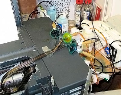

Купил вашу СНПЧ.
После самостоятельной установки всё нормально.
Но на следующий день пигмент чёрный на быстрой не печатает. Большие пропуски.
На высоком качестве всё ОК.
Приходиться распечатывать поллиста чёрным. Тогда начинает работать.
Утром всё повторяется сначала.
Капсула наполовину заполнена.
В чём может быть проблема?

Alexey_D, фото теста сопел. А потом все вопросы.

На среднем качестве тоже всё нормально. Проблемы только при быстрой печати.
Тест дюз смогу только завтра приложить.
Так как сейчас после распечатки поллиста чёрным тест хороший.

Или в наполнителе картриджа, который плохо отдает чернила в голову. Стоит промыть его.

Чернила не менял. Марку не путал, пигмент, вода и т.д.
Корейские Inktek.
Всегда использую одну марку.
Капсулы у меня там. СНПЧ.
До этого стояли родные картриджи.
Дозаправлял их через проплавленное боковое отверстие величиной с иголку. Затем заклеивал отверстие скотчем.
Проблем никогда не было за исключением частой заправки.

Alexey_D, тест сопел где??? Картридж это та же капсула только с фильтром. Чернила если не фильтровать - все гавно лезет в голову. Интек нормально работают на потоке. При простоях летом в жару ГУСТЕЮТ.

Alexey_D, проблем на тесте не вижу, соответственно и фильтры не нужны. Меняйте PGBK чернила.

А на что порекомендуете?
Подойдёт водянка из фото после промывки?
Почему без СНПЧ проблем с этими чернилами не было?

Alexey_D, видать чернила густеют. СНПЧ на герметичных мешках еще можно попробовать, только этот цвет. Да пока не вижу смысла переходить с пигмента на воду.

Совершенно верно. Или чернила уже не свежие. или подача чернил где-то тормозится. Если, конечно, чернила подходящие изначально для этого принтера предназначены.

Alexey_D, искажение и смещение вертикальных линий как то подозрительно. Протрите энкодернуе ленту и диск - пропуски могут быть ЕЩЕ именно из за энтого.
