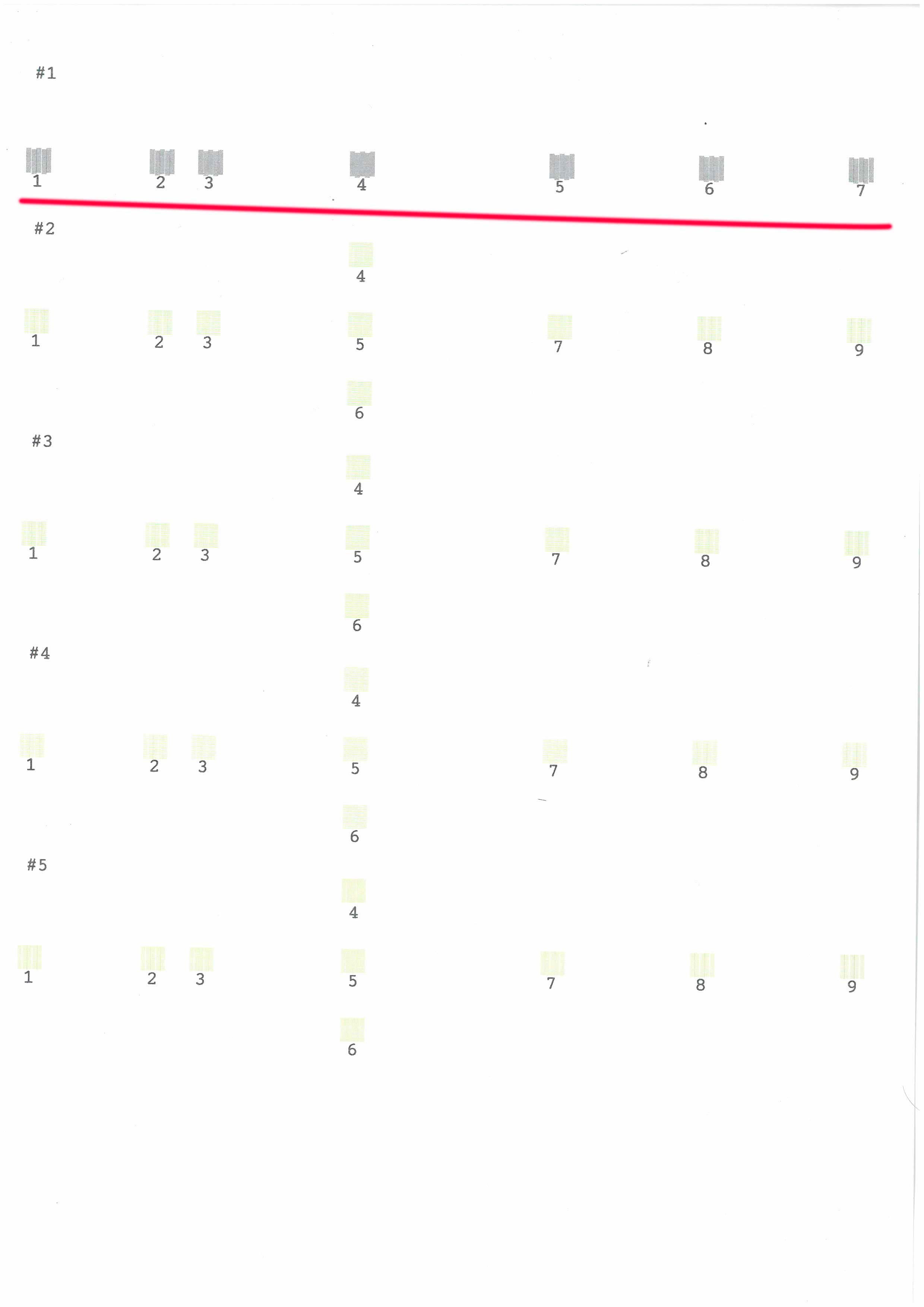

При печати калибровочной таблицы наблюдаются сильные разрывы в контурах квадрата. Энкодерную ленту и вал протирал, они чистые. Подскажите, пожалуйста, что делать. Скан калибровки прилагаю.
T50 - Калибровка
| Сообщение #4 Отправлено 11 июля 2014 - 11:02
Funless, А какого чёрта сразу полезли в калибровку?
| Сообщение #5 Отправлено 11 июля 2014 - 13:37
Куда ещё лезть? Тем более производитель рекомендует калибровать.
| Сообщение #6 Отправлено 11 июля 2014 - 14:18
Калибровка принтера должна выполняться для двухпроходной печати. Цель калибровки - выравнивание ВЕРТИКАЛЬНЫХ линий.
Собственно, она не может быть выполнена никогда, если имеются большие люфты в механизме перемещения ПГ или что-то мешает перемещению. Например, криво уложенный чернильный шлейф.
Если всё кривое (в т. ч. голова и руки), то отключить двунаправленную печать и забыть про калибровку.
| Сообщение #8 Отправлено 12 июля 2014 - 16:27
Дык, в чём проблема-то? Если принтак не раздолбан и чернильный шлейф не елозит по корпусу, то всё должно быть ОК!
| Сообщение #9 Отправлено 13 июля 2014 - 14:48
Funless На качество печати это как-то влияет?Есть притензии к фотографиям?Если нет,то и смыла нет этим заниматься.
| Сообщение #10 Отправлено 24 августа 2014 - 02:53
согласен, у меня на Т50 тоже полная хр@нь с калибровкой, но на качестве никак не сказывается, я и не заморачиваюсь
Epson T50, SuperPrint Ultra, DCTec DC6
| Сообщение #11 Отправлено 24 августа 2014 - 11:02
Господа! Чтобы говорить о том, что штатная калибровка никак не сказывается на качестве печати, нужно провести простой эксперимент: напечатать одно и то же изображение (желательно качественное и резкое) в двух режимах - при быстрой (двунаправленной) печати и при медленной - однонаправленной. Учтите только, что если калибровка нормальна, то вы не увидите разницы. Если разница явная - надо попытаться откалибровать. Если откалибровать не получается - надо искать причину.

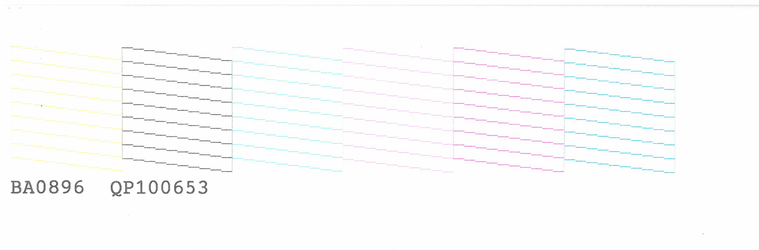

Добрый вечер! Есть Epson T50, СНПЧ InkSystem. Печатал год дома фото много. Потом перестал, появились пузыри в системе и т.п.
Все наладил, НО, стал полосить при печати как "Фото наилучшего качества", ну и градиенты передавать неправильными цветами. Тест Дюз проходит успешно. Тест калибровки - не очень, фото калибровки в сообщении за тегами оффтопа.
Долго мучаюсь, не знаю причину. Есть соображения?
| Сообщение #14 Отправлено 25 сентября 2014 - 12:49
Уважаемый Салик.Выложите тест дюз.
| Сообщение #15 Отправлено 25 сентября 2014 - 13:03
alexsandr-,
Всё из-за инксистем .
| Сообщение #17 Отправлено 26 сентября 2014 - 14:01
Salik, Ну так и будет полосить ! Нет дюзы на чёрном и на циане ! Плюс начинающийся косоструй . Сперва сделайте , чтобы печатали все дюзы , а потом будем посмотреть , куда вам дальше копать . Кстати , какие чернила используете ( кто производитель ) ?
| Сообщение #18 Отправлено 26 сентября 2014 - 14:23
Роман67,
Чернила инксистем , так как у Автора их снпч .... Я так думаю ...
| Сообщение #19 Отправлено 26 сентября 2014 - 15:03
Если так - то ещё один "бледнолиций" наступил на грабли .
| Сообщение #20 Отправлено 28 сентября 2014 - 18:46
Чё "отличный" тест дюз, пусть дальше делает калибровку, авось получится и купит новый принтер, желательно кенон...пусть попробует другую стихию...
