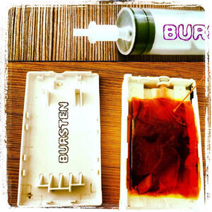

Всем привет!
Предистория: До вчерашнего дня ) являлся счастливым обладателем TX210 с СНПЧ (три года служил)
СНПЧ (крупнее)
История: Потребовалось мне перевезти данный аппарат. Упаковал в коробку точно также как он пришел ко мне с интернет-магазина (коробка стоит вертикально). Если бы не... В общем за время его службы и моего обслуживания (доливал шприцем чернила в ккартриджи) резинки которые находятся на картриджах (верней отверстия в резинках) перестали быть герметичными и во время перевозки протекли чернила со всех картриджей.
Итог: Привез домой обнаружил протечку.
Что делал: Распаковал, протер, продул феном (раз 5-6), включил...
Включил первый раз - выдал ошибку принтера
Во второй раз - по характерному треску замыкания я понял что всю влагу феном выдуть не удалось((((
PS треск на слух шел от головки
Что делал дальше: Скачал сервис мануал по TX210 разобрал до головки вынул плату из ПГ.
Разъем под шлейф был весь в чернилах (( Что на мой взгляд и привело к замыканию и сгоранию этой самой платы.
После всего: Плату протер, продул, собрал МФУ.
Что получилось: Теперь принтер отказывается принимать картриджи СНПЧ (танцы с бубном в виде нажимания кнопочки, вставления и вынимания СНПЧ не помогают)
Что конкретно показывает:
Часто показывает: Чернильные картриджи не опознаны W-04 (причем часто все картриджи, иногда три, иногда два, когда показывает три и два цвета которые не определились меняются хаотично)
Иногда показывает: что-то типа открыта крышка ПГ (точно не помню)
Мои вопросы к уважаемым мастерам:
Как починить?
Правильно ли я думаю что это плата сгорела?
Где ее купить?
Стоит ли вообще связываться (может проще купить новый, например если ремонт обойдется тыщи в 3-4)
PS Центральная плата под панелью управления не была залита вообще
PPS Я не мастер, а пользователь )
Да и еще один раз сбрасывал на нем памперс (если эта информация поможет чем-то)
Заранее спасибо всем участникам темы)
Еще момент эта плата которая на фото не была залита полностью только контакты со шлейфом
Плату которая на картриджах в кнопочкой не отсоединял

Стоит ещё открутить плату, ту что держите в руках на фото и посмотреть дорожки с задней стороны. Бывает 42-х вольтовая дорожка на питании платы выгорает.

На втором снимке плата контроллера чипов. Из мирового опыта любителей СНПЧ: практически каждый попадает на трабл - при заправке (или иных манипуляциях с картриджами, капсулами и шприцами) возможно залитие этой платы. Если имеется подозрение на залитие, то принтер в розетку не включать!!! Кстати, при любых манипуляциях с заправкой, мало выключить принтер штатной кнопкой! Нужно изъять вилку из розетки!
Итак, при подозрении на залитие, отделяем плату контроллера от ложемента, в котором она находится. Смело промываем её под струёй тёплой воды. Далее потребуется мощная струя воздуха. Фен не рулит! Он не сможет выдуть капли из-под деталей. Хотя, если не спешить то можно использовать любой поршневой ручной насос или "клизьму", тщательно обдувая фрагменты платы. Далее следует сушка в тёплом месте. Не менее двух-трёх часов.

Питания нет на плату контроллера чипов. Ищем питание!
