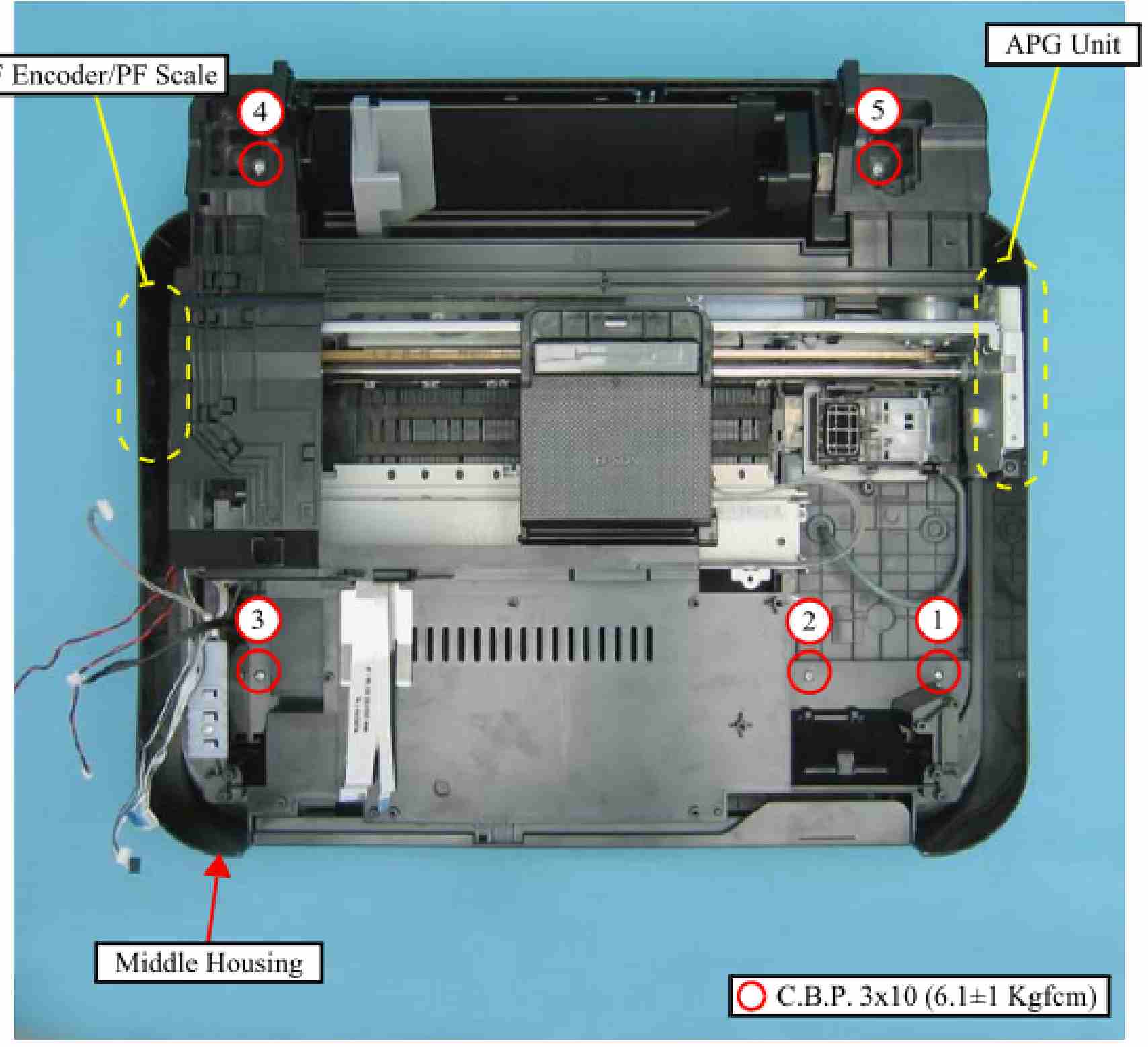

Чтобы снять тракт на вашем МФУ, нужно разобрать абсолютно все, снимается сканер, все панельки, памперс, мат.плата,гора шлейфов и проводов, которые нужно проложить так как это задумано изготовителем, геморрой в общем. Не советую вообще мфу, хотя в принципе разбирается и делается, но представьте что вам нужно периодически протирать PF-Encoder. Разбирать все?
В вашем случае смотрите пробег принтера, до 30 тыс, аппарат способен проработать без ремонта, если сможете подобраться к ролику захвата бумаги, протрите его спиртом или ММ. Достаточно небольшой ветоши из х/б ткани.

| Сообщение #6 Отправлено 09 июля 2014 - 19:30
это же ооочень много писать. напишу коротко.
Для начала снять сканерный блок (точнее открутить его, чтобы можно было снимать верхний кожух).
Ну дальше тупо крутить отверткой по периметру.
Сам податчик держится на 3х болтах. Прежде снять надо белый защитный чехол для ролика захвата.
Ну а там уж менять просто. Да и тут где-то было в картинках.
Может лучше в сервис? какой город?

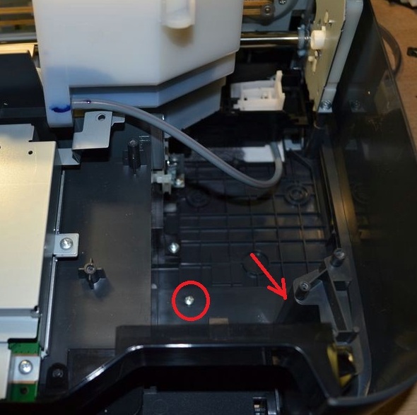

| Сообщение #7 Отправлено 09 июля 2014 - 20:17
Alex Fox,
Я прекрасно знаю как его разбирать, в сообщении 44 Вы написали что для снятия узла захвата не нужно снимать памперс, мат.плату гору шлейфов и проводов, а только снять сканер и верхний кожух. Но, не отключив провода, не получится поднять кожух вверх чтобы добраться до механизма. Или есть варианты?
Я думаю, что вариантов без отключения шлейфов нет.
| Сообщение #9 Отправлено 10 июля 2014 - 05:18
да, извиняюсь, ошибся. все-таки надо снимать и матплату.
но памперс снимать смысла нет. максимум перекладину сверху.
Памперс снимать все таки придется, иначе Вы не сможете открутить 2 винта крепления кожуха которые находятся под корпусом памперса.
