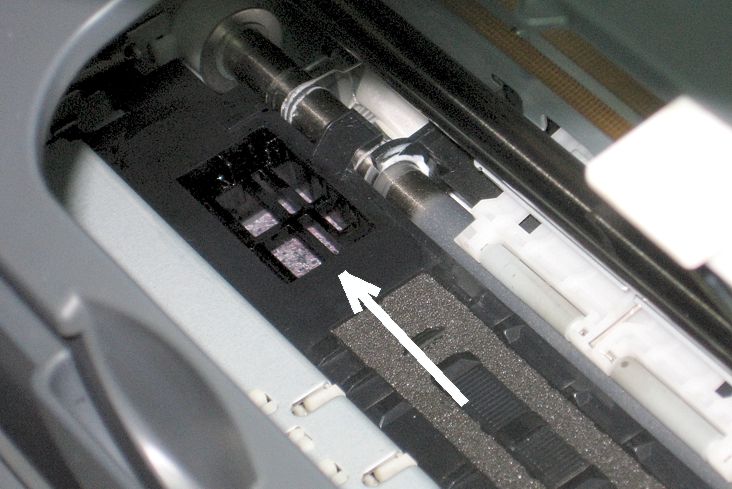

Как известно многим на этом форуме, после решения проблем с картриджной СНПЧ, я печатал без проблем определенное время на другой СНПЧ.
Но, увы, не долго.
Принтер снова заполосил…
Выясняя причину, полез вовнутрь.
Шок, который я испытал, не пожелаю и врагу.
Внутри в принтере оказалась лужа. И он добросовестно в эту лужу мокал головой, и после этого еще и пытался печатать…
В панике, я даже забыл запечатлеть этот момент.
Пришлось извести рулон туалетной бумаги, пока вымокал эту лужу. Достал оттуда поролон и промыл. Под ним оказался потайной ход к девственно чистому памперсу.
Почему такая гениальная задумка Эпсона не сработала, я выяснить не старался.
Но принтеру необходимо отхаркиваться в этом месте, дабы не гадить на капу и не тягать лишний раз голову. Дык, пусть и плюет прямо в памперс.
Поролон обратно не ставил.
Третий день – полет нормальный.
Главное – не делал прочисток и промывок. Просто промокнул ПГ со стороны дюз, сняв паразитные капли.
Может, кому пригодится мой опыт…

|    Сообщение #2 Отправлено 28 марта 2006 - 21:22   ЮХа
На моём 870-м тоже есть такая дырка. Наз. (кажется) FLASHING WINDOW.
И там всегда мокро.

|    Сообщение #4 Отправлено 28 марта 2006 - 21:31   ЮХа
И на "шестисотом стайлусе" дырка.
Никаких поролонов. Просматривается памперс.
Стопудово, я ничего из своих принтеров не выкидывал лишнего.

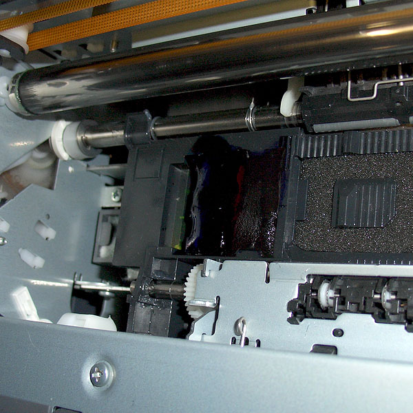

|    Сообщение #17 Отправлено 26 декабря 2008 - 17:14   OlegCh
Да уж, прямо моя темка... Хотя и не R200, а R1800.
Вот что у меня, оказывается, в глубинах принтера живет... Как начал все это вычищать - прямо фильм ужасов снимать можно. Кстати, под поролоном оказалась еще какая-то бумажная прокладка, лепестки которой и пропущены в щели, уходящие в глубины принтера. Как при этом пигментые чернила должны в памперс сливаться - ума не приложу. Не знаю, стоит ли все это обратно засовывать после промывки или так пускай работает?.. :unsure:
Опыт - это то, что мы получаем вместо того, что хотели...
