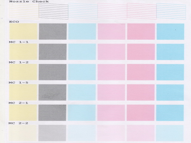

Всем добрый день. При печати фото видны мелкие полоски на всех цветах.
1. Тест сопел и тест режимов печати без нареканий.
2. Чернила InkMate, промывалась полностью система, чернила заливались свежие.
3. ПГ промыта.
4. Калибровка делалась до квадратов без пропусков.
5. Лента энкодера и круговой энкодер чистые.
Полоски остались без изменений. Что я упустил?

Нормальный тест! Если не считать изменённых пропорций.

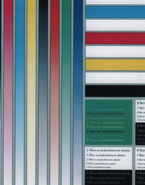

Теперь показываем фрагмент фотографии. Режим печати "фото"

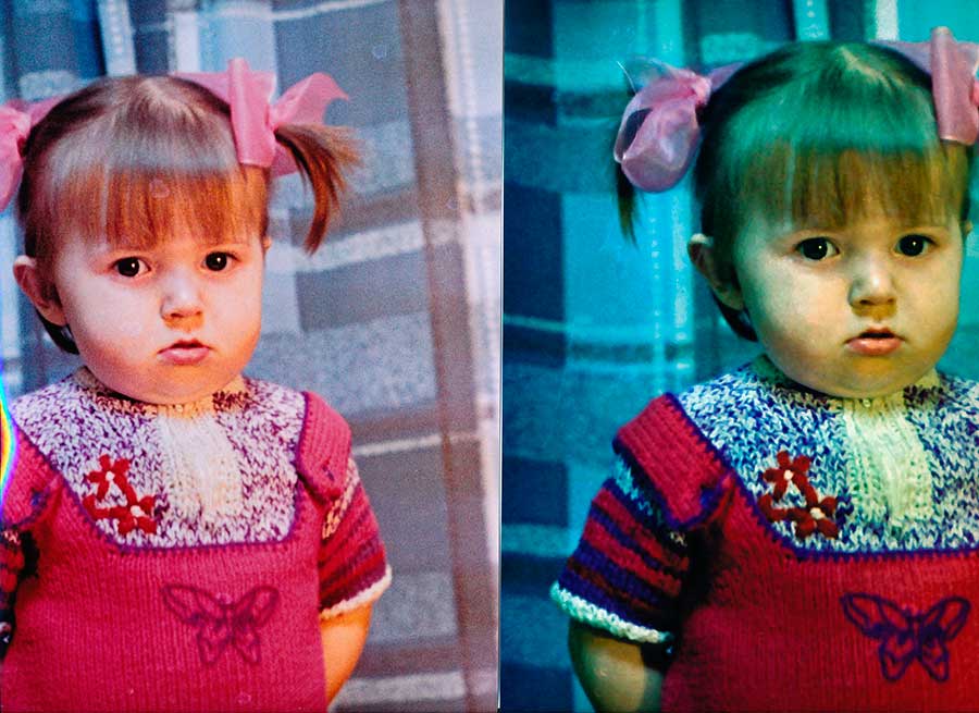

Смотрите, одновременный скан двух отпечатков формата А4. Имелся цветной негатив (фотоплёнка Тасма 1974 года выпуска) Негатив отсканировался на бюджетном сканере и отпечатался на бюджетном принтере (типа Т59) . Этот же негатив был отдан в серебряный минилаб.
Выбирайте, что лучше!
Чтобы вы не парились с выбором, скажу: справа сканер Canon 9000f MARK II и принтер, подобраный мной на помойке.

калибровка из adj решила проблему
я бы по всем тестам пробежался, шаг протяжки, растр, калибровка односторонней и духнаправленной печати, если все свести как положено, качество печати удивляет, заметил что на многих новых принтерах, все это не выведено как положено
Как то слева повеселее выглядит отпечаток. Хотя с цветом ещё можно было поиграть.
