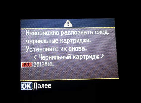

Уже как 8 месяцев стоит СНЧП от WWM, проблем до этих пор не было. Но появилась буквально недавно проблема со сбросом картриджа, на дисплее принтера ошибка "Невозможно распознать следующие чернильные картриджы, Установите их снова <Чернильный картридж> M 26/26XL"
Пробовал и включать/отключать полностью питание и вытаскивал все картриджи, не помогает, при включении снова ошибка и печатать конечно не дает. В чем вообще проблема с картриджем, СНЧП или в самом принтере уже ?

Demontager, Похоже у вас накрылся чип на СНПЧ . Ну что же,не огорчайтесь , такое бывает. Но может быть и окислились контакты . Прочистите контакты чипов ластиком - если ошибка останется , тогда меняйте чипы .

Ок, попробую почистить еще контакты. А отдельно можно ведь только картриджи взять ? Идеально конечно поменять только этот один проблемный.

Demontager, Вам нужны по идее только чипы , а они скорее всего продаются только комплектом . А вообще спросите у продавца .

Demontager,
Надо понимать, что Вы до этого уже не один раз обнуляли чипы и все было хорошо, а теперь не хочет обнуляться?
Если да, то попробуйте узнать в нашем АСЦ в Вашем городе - смогут ли они поменять (имеется ли в наличии) Вам чип или картридж СНПЧ целиком.
Если запчастей не окажется в наличии, то возьмите с собой гарантийку и Вам обменяют всю СНПЧ целиком. Еще ж год не прошел со дня покупки СНПЧ?
