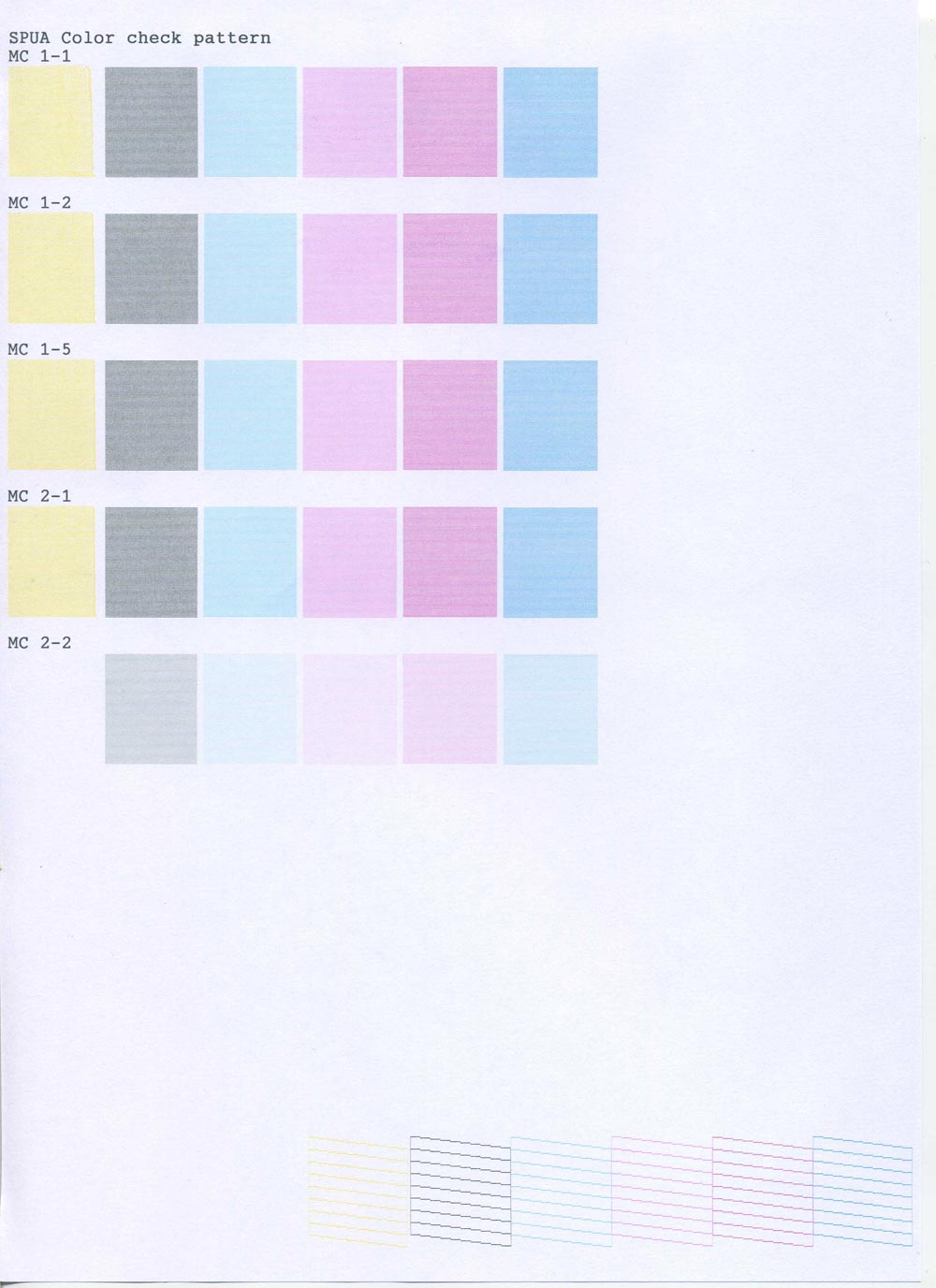

Если чернила(цвет) не перепутаны, то хотелось бы посмотреть тест режимов печати.
| Сообщение #4 Отправлено 03 июля 2014 - 16:37
Ni-ki-ta, желтый цвет похоже отдыхает
| Сообщение #6 Отправлено 03 июля 2014 - 17:09
хм...а гдеж в МС2-2 жёлтый?
| Сообщение #7 Отправлено 03 июля 2014 - 17:23
За полгода родные чернила в донорах превратились в бодягу...
