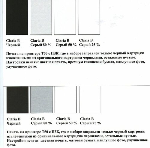

|    Сообщение #13 Отправлено 03 июля 2014 - 08:57   WWM
Просмотр сообщенияVED61 сказал:
а еше фото напечатал в черно белом. и получилось что не совсем черно белое изоброжение
Что показывает тест дюз? Если шаблон распечатывается без дефектов, то нельзя говорить, что черный "тупит".
Следует помнить 2 вещи, чтобы понять, почему появился зеленый оттенок при печати вместо чисто серого:
1. Фотопринтер печатает черный цвет ВСЕМИ ЦВЕТАМИ. Уже при интенсивности окраски менее 80 % практически черные чернила не используются. Например,
2. Покрытие фотобумаги и настройки печати (не только сами чернила) также влияют на оттенок серого. Т.е. на другой бумаге, или на той же бумаге, но с другими настройками печати Вы получите другой оттенок. По данному вопросу, если будет желание, можно почитать детальнее здесь.
Самое правильное решение
Сделайте нормальный профиль и все вопросы отпадут!
