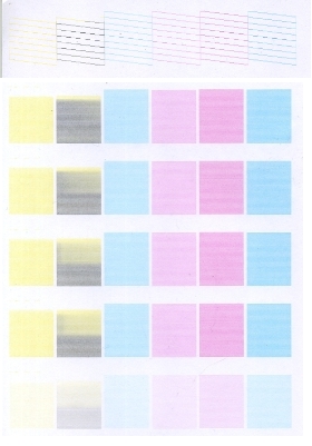

Принтер Epson R290. Bursten Nano 3. Вместо черного может печатать желтым.
Посде прочисток, промывок "бутербродами" лучше ( почти ?)не становится . после суточного отстоя ситуация ухудшается.
На некоторое время помогает прогон печати листов черной заливки. И сразу печать - без малейшего простоя
Для эксперимента меняла картриджи местами. Проблема явно не в картриджах, поскольку "заливало" тот цвет, который располагался на штатном месте черного

Раньше была СНПЧ+чернила InkSystem . Проблема случалась противоположная : Черным иногда "заливало" желтый. Но в меньшей степени. Поменяла после промыки InkSystem СНПЧ на Nano 3 , InkSystem чернила на InkMate.
Не знаю , важно ли : При установке Bursten то ли черный, то ли желтый картридж не вставал "в ряд" по высоте на ~ 1-2 мм . Пришлось слегка нажать до необходимого "щелчка".

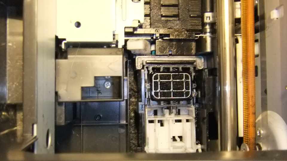

Вынуть картриджи и снять печатную головку.Снимаем платсину. где чернильные иглы,если там лужа.то вытираем ,всё обратно собираем.Если нет пробоя между каналами.то всё должно получиться.
