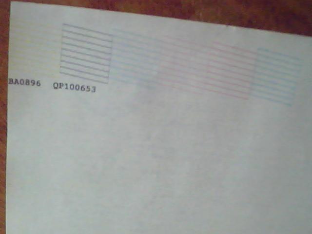

Здравствуйте.
Принтер epson P50
снпч inksystem, чернила выше уровня
Чернила INKBANK http://ink-ciss.ru/inkbank
Печатаю на китайской глянцевой фотобумаге
Печатаю в основном визитки, и там как раз получается контакты: телефоны и т.д.
Принтеру 4 года, 2 года назад менял головку. После смены головки также и полосил в конце листа.
Почему?
Скан сделан вебкой видно не очень CYAN дюзы сдвоенные
Прикрепленное изображение: Изображение 005.jpg

Вам нужно сделать хорошие сканы, отпечатанные на фотобумаге, отсканировать на сканере, если не можете поместить сканы здесь, выкладывайте на файлообменник, а здесь дайте ссылку, так же тест режимов печати. Все настройки, калибровки и пр. делаются из сервисной программы, при условии что принтер исправен, тест дюз идеален

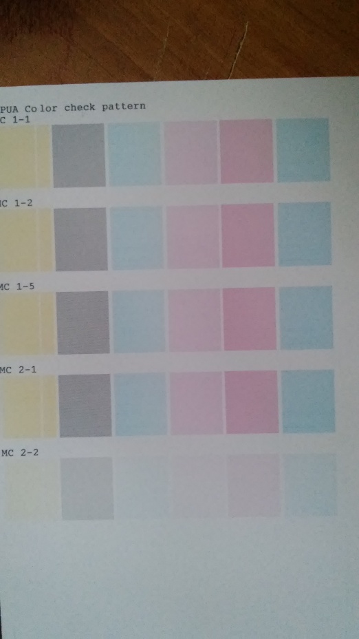

|    Сообщение #8 Отправлено 29 июля 2014 - 14:07   skywalker79
pepsiman, сканера нет, сделали фото тестов дюз и режимов печати Прикрепленное изображение: 20140729_170156.jpg
Изображение Изображение
|    Сообщение #9 Отправлено 29 июля 2014 - 14:10   Nikolai67
А полосы где?
|    Сообщение #10 Отправлено 29 июля 2014 - 14:26   skywalker79
Nikolai67, полосы в конце листа при печати Изображение
|    Сообщение #11 Отправлено 29 июля 2014 - 16:21   loskun
Просмотр сообщенияskywalker79 сказал:
Почему?
Смотри глаз под кареткой (PW сенсор) и пятно на линейном энкодере в области желтых дюз.

|    Сообщение #16 Отправлено 30 июля 2014 - 06:07   mustang-68
принтер старый помпа поизносилась попробуй приподнять край принтера противоположный парковочному месту на два сантиметра изменится уровень и полосы в конце листа могут уйти
мне помогало высота эксперементально подбирается .так каждый принтер и стоит косо со своим наклоном и концы листа не полосят чушь полная но помогло
|    Сообщение #17 Отправлено 30 июля 2014 - 06:25   pepsiman
либо CR-Encoder (прозрачная лента вдоль движения каретки), либо шлейф коротит или не контакт, либо помеха движению каретки, все что угодно неправильно уложенный чернильный шлейф и т.д
