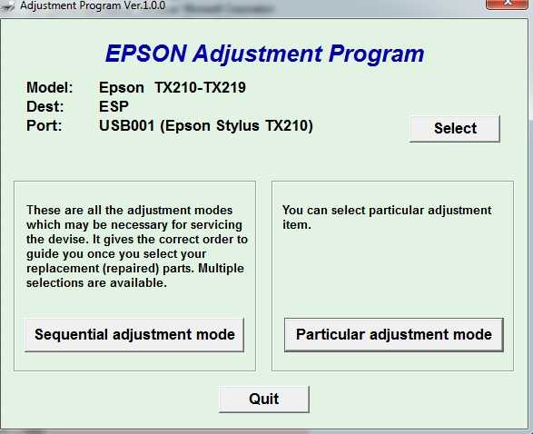

По идее, эти два принтера используют одинаковые картриджи, так что с определением черного цвета проблем быть не должно. Бывает что из за версии чипов, может сложится такая ситуация, т.е 210ый будет понимать все версии, а 219ый, только самые последнии. Но к примеру сменив еепром на PM-G4500, принтер определяется как 1410, а картриджи как понимал от Р50, так же и понимает после смены еепром. Можно поискать AdjProg от вашего принтера, сделать инициализацию, все вернется на свои места, либо слить еепром от вашей модели и загнать в принтер. Непонятен ваш шаг, зачем было перезаливать еепром, а если перезалили, почему не сохранили свой? В этой прошивке содержатся все идентификаторы, серийные номера, номер ПГ, настройки печати, протяжки бумаги и пр. Что вас сподвигло на данный шаг?

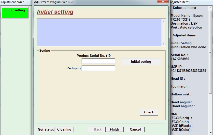

Скачал AdjProg , но сделать инициализацию не получилось, не разобрался? точнее галочки сброса нет. А почему все произошло, так по дурости.
Вообщем какой то бред начался, ранее когда Antipampers обновил прошивку принтер перестал определяться как TX219 и стал 210, сейчас после AdjProg (инициализации) на самом принтере пропал русский язык (на дисплее принтера) стал писать по ангийски, но все же остался 210 и ругается на картридж с ошибкой w-11

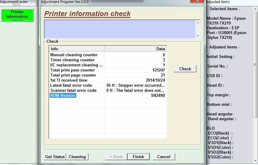

Другие опции работают? Printer information checkнапример, в первом окне, с помощью селект, укажите вручную порт принтера
