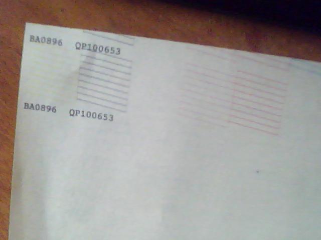

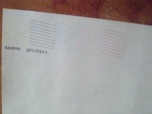

Здравствуйте.
Принтер epson P50
снпч inksystem, чернила выше уровня
Чернила INKBANK http://ink-ciss.ru/inkbank
Печатаю на китайской глянцевой фотобумаге
Вчера вечером перед печатью сделал тест дюз, показал отсутствие CYAN
делал прочистку не помогло, затем откачивал шприцом воздух из картриджа и сделал прочистку.
При тесте дюз полностью исчезли CYAN и Light CYAN
Заливал шприцом Мистер Мускул с нашатырём для прочистки головки.
Спустя час сделал прочистку и распечатал CYAN и Light CYAN полосили.
После серий прочиток и откачек воздуха шприцом, тест дюз получился.
Распечатал 30 листов А4 глянец, и опять началось то же самое.
Полностью исчезли CYAN и Light CYAN.
Сегодня с утра делал те же процедуры,после чего распечатал ещё 30 листов.
Затем стали проподать по очереди то CYAN, то Light CYAN полностью
И ещё цвета пропадают после того как принтер постоит отключенным, и после того как заканчивается, краска в картридже при печати.
Сканы теста дюз сделал только на вебку, видно плоховато.
Прикрепленное изображение: Изображение 002.jpg
Прикрепленное изображение: Изображение 001.jpg
Что посоветуете люди добрые?
|    Сообщение #2 Отправлено 25 июня 2014 - 07:38   WWM
Если дело в чернилах, то ситуацию исправит замена на другие cyan/light cyan.
Однако, если пропадают полностью... Может где перекрыт ход чернилам? Вентиляционное отверстие на донорах, например, закрыто.
