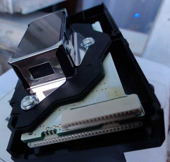

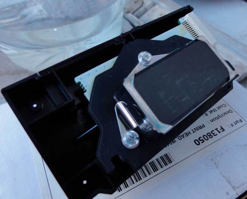

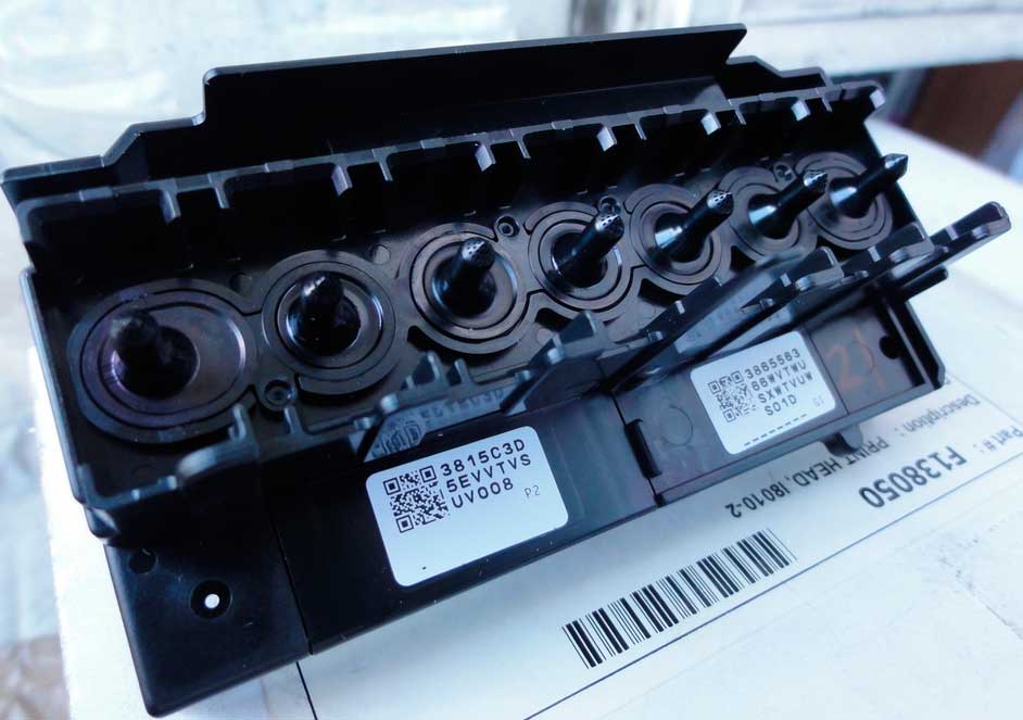

|    Сообщение #12 Отправлено 23 июня 2014 - 21:00   moneyrub
Прикрепленное изображение: Screenshot_1.jpg Прикрепленное изображение: Screenshot_2.jpg Прикрепленное изображение: Screenshot_3.jpg
|    Сообщение #13 Отправлено 24 июня 2014 - 08:23   alexsandr-
Изрядно потрёпанная пг.Наверняка проблемная.
