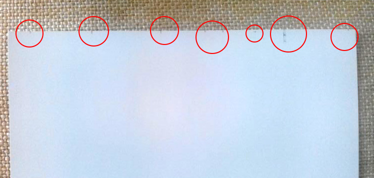

Всем привет, к сожалению не нашел решение во всех 100500 темах посвященных данной проблеме, и надеюсь на помощь.
Принтер 290 пачкает обратную часть листа снизу ( то что выходит в первую очередь) примерно 3 мм от края параллельными рисками и одна ( вторая справа) всегда в одном и том же месте чуть длиннее, примерно 8 мм. Все это бледно-коричневого цвета. При двустононней печати мешает (у принтера дюзы в порядке, капа и нож чистые, переднюю сторону не пачкает). Риски совпадают с пластиковыми подъемами - направляющими по которым движется фото под головкой, но они вычищены до идеальной чистоты ватными палочками, кусочками салфеток итд. Лоток тоже вычищен докуда удалось дотянуться.
Вопрос, где еще чистить, и откуда одна большая длинная клякса? она как бы двойная как будто лист два раз на одно и то же место наезжает ( когда позиционирует лист?) но не могу найти место которое пачкает. Эта клякса меня конкретно напрягает. Принтер разбирать очень не хочется. Смотрите фото пожалуйста. Лист перевернут вертикально то есть левая и правая сторона не перепутаны.
Знатоки, помогите!
Прикрепленное изображение: IMG-20140623-WA00001.jpg

|    Сообщение #5 Отправлено 06 сентября 2014 - 05:27   Salonpixel
Почистите колесики на выходе бумаги из принтера, там тоже скапливаются чернила. Тоже была эта проблема. Я снял коврик, и, самое главное, почистил влажной салфеткой колесики на выходе бумаги из принтера (прислоняете салфетку, нажимаете кнопку подачи бумаги). Сейчас данной проблемы не наблюдаю. Чищу только лишь тогда, когда меняю форматы, т.к. после кучи фотографий 10х15 при переходе на лист А4 появляются полосы.

|    Сообщение #6 Отправлено 09 сентября 2014 - 06:00   Salonpixel
Вон те резиночки протрите салфеткой влажной.

|    Сообщение #7 Отправлено 09 сентября 2014 - 08:47   deleted
Просмотр сообщенияInfern0 сказал:
Все эти следы (включая "кляксу") именно от этих направляющих. Чистить нужно не только сами пластиковые выступы, но пространство около них, а также желательно промыть коврик.
Печать без полей и двусторонняя печать - несовместимые вещи на этом принтере. Будете чистить после каждого листика и все равно не добьетесь нормального результата. Печатайте с полями с последующей обрезкой.
Просмотр сообщенияSalonpixel сказал:
Бывает, но очень редко. Да и пачкается бумага в этом случае по-другому.
|    Сообщение #8 Отправлено 11 сентября 2014 - 05:35   Salonpixel
Miklucho, возможно да, следы другие, у меня они длиннее. На двух моих L800 именно они были и являются причиной загрязнения оборота. Коврик я вообще убрал, т.к. он со временем становится бесполезен, мое мнение.
