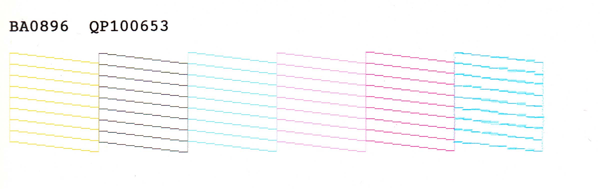

P50 - двоится двоится синий цвет
| Сообщение #2 Отправлено 21 июня 2014 - 16:28
это называется - "кривоструй", по ключевому слову, поиск, обсуждалось, неоднократно

Я не уверен, что бутербродом можно разжижать чернила.
| Сообщение #7 Отправлено 22 июня 2014 - 15:00
бутерброд непомог, помогло вначале заполнял со шприца жидкостью для очистки головок,делал инекции каждые 15минут, 2часа потом поставил оригинальные картриджи проверка дюз 4раза через 15минут и оставил с ориг.картриджами на ночь утром поставил снпч всё ОК
