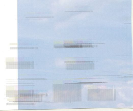

Т27 странная двухслойная печать при распечатки фото на А4 появился второй слой, см. рис.
|    Сообщение #1 Отправлено 20 июня 2014 - 10:07   leoyan
принтеру 3 года, СНПЧ, печатает хорошо, сказать, что много не могу, в основном фото детей и внуков 10х15. Недавно при печати на А4 появился "второй" слой. Перустановил драйвер, не помогло. Вопрос к спецам из мастерских - это конец принтеру?
  • Прикрепленное изображение: File0121.jpg
|    Сообщение #2 Отправлено 20 июня 2014 - 10:27   deleted
Если ничего не предпринимать, то скорее всего скоро принтер выйдет из строя.
Вероятная причина - замыкание в электрике, скорее всего в местах соединения шлейфа с ПГ или материнской платой, либо в самом шлейфе.
