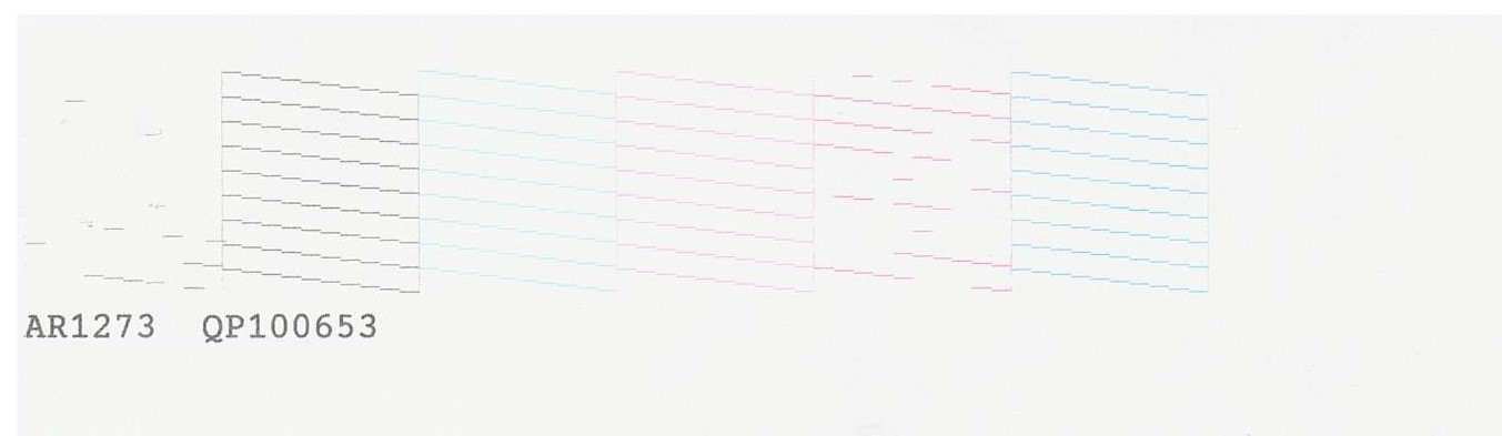

Принтер Epson Stylus Photo 1410 (5 лет). 3 недели назад установили новую ПГ и новую СНПЧ InkSystem, чернила Inkway.
Спустя 3 недели после замены головки начал пропадать желтый цвет, смешиваться с черным, красный с синими. Скан прилагаю. Прочистки эффекта не дают.
  • Прикрепленное изображение: дюзы.jpg
|    Сообщение #2 Отправлено 20 июня 2014 - 07:52   pepsiman
так у вас там половины дюз нет

Просмотр сообщенияAsf-ekb сказал:
И даже прочистки обратным рывком эффекта не дают?
|    Сообщение #4 Отправлено 20 июня 2014 - 08:55   Alex Fox
думаю что косяк в снпч сидит. либо в чернилах.
желтый канал у снпч проверьте. такое впечатление что чернила не могут к головке подойти.
|    Сообщение #5 Отправлено 20 июня 2014 - 09:59   romanM
да, чернила забили канал, просто нужно поменять чернила, и проверить проток чернил шприцем
|    Сообщение #6 Отправлено 20 июня 2014 - 16:31   alexsandr-
Меняйте чернила (это однозначно)и промывайте пг.

|    Сообщение #9 Отправлено 12 июля 2014 - 19:48   mustang-68
скорее всего плохой контакт в шлейфе питания на головке маленький такой при замене не почистили контакты вот дюзы и плавают
