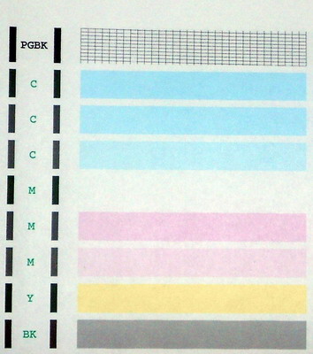

Canon ip 4700- после 3-х лет эксплуатации стала появляться B200.Иногда после вкл-выкл ошибка пропадала и аппарат нормально печатал.Но через пару месяцев сначала пропал основной magenta(лайты-тонкие дюзы-на тесте нормально печатались).Прокапывание и отмачивание головки ничего не дало.Затем B200 выдалась на постоянно.Отпечатанные листы и фотки не считал,но выполнил 18 перезаправок оригинальных штатных картриджей чернилами InkTec.
Заменил печатающую головку-B200 пропала,а основной M не появился.Предполагаю обрыв в каретке или шлейфе или глюк управляющей схемы.А нельзя ли сделать какой-то системный сброс схемы,как делают компьютерам REZET,и может всё пойдёт?Жаль на башку потратился.
Сканы дюз прилагаю.

А правда, зачем потратились? Ведь за те же деньги можно купить новый незагаженный принтер, более современный.
3 года для струйника не так уж и мало. Особенно для термоструйника.
