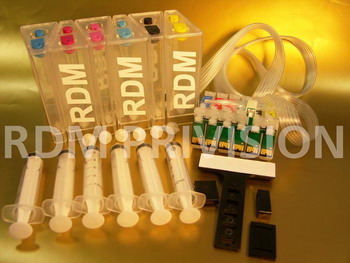

Доброго времени суток, уважаемые! Есть у меня esp (epson stilus photo) 1410 c СНПЧ. Принтер пожилой, картриджи со шлейфами ему тягать уже тяжко, а тягать приходится много. Хотел бы заменить картриджи на капсулы, но моей модели в списке нет. Колхозить и экспериментировать с кормильцем не хотелось бы, поэтому вопрос:кто-то уже пытался на 1410 ставить капсулы?
А, да, про чипы (если что) я знаю, не первый год пользуюсь.
капсулы и esp 1410 подходят ли?

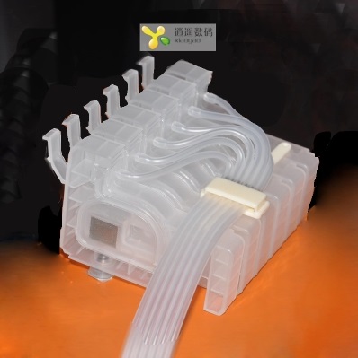

Я ставил, для 1410 вес каретки не сильно критичен, скорее всего у вас CR-Motor умирает. Разницы между капсулами и картриджами не заметил, последнее время ставлю картриджи демпферы, от китайских модификаций L801, они универсальны, конструкция как у демпфера, чип устанавливается как на картриджах

d-f1, так это как раз комплект для создания снпч на капсулах для 1410. все работает.

pepsiman, а где найти такие демпферные картриджи? На ресеттере не нашёл.
| Сообщение #8 Отправлено 18 июня 2014 - 21:48
сама снпч Л-800 не блещет удобством, доноры китайские в таком дизайне-отстой!
а такие картриджи, какой в них смысл? обычные картриджи, такого размера больше по ёмкости, что принципиально важно для стабильной работы принтера
| Сообщение #10 Отправлено 19 июня 2014 - 07:06
romanM, дизайн системы мне вообще по барабану. А что касается размера картриджей и стабильности работы, смею вас уверить, вы очень сильно ошибаетесь. На стабильность гораздо больше влияет возможность (вернее, отсутствие таковой) хапнуть дюзой воздуха, что сплошь и рядом происходит именно с картриджной СНПЧ (ввиду ощутимого разрежения в системе) и чего можно избежать именно установкой демпфера, тем более, если этот демпфер находится в непосредственной близости от головы. А таскает каретку с перманентно полными картриджами электромоторчик. Чем меньше вес каретки, тем ему легче работать и веселей жить.

демпфер никак не связан со стабильностью, со стабильностью связано много параметров, и демпфер в таком виде-это капсула, с боковой мембраной, и это не самый лучший демфер.
лучший демпфер у RX700, В300-В500, но они не надёжные, как и у новых TX700\PX730, есть проблемы с качеством.
Самый надёжный вариант, это картриджи от Т50, большого размера, но правильной конструкции с 3-мя камерами, работают даже без трубок и доноров, и 2-х полостные капсулы, с поролоном в маленькой камере.
