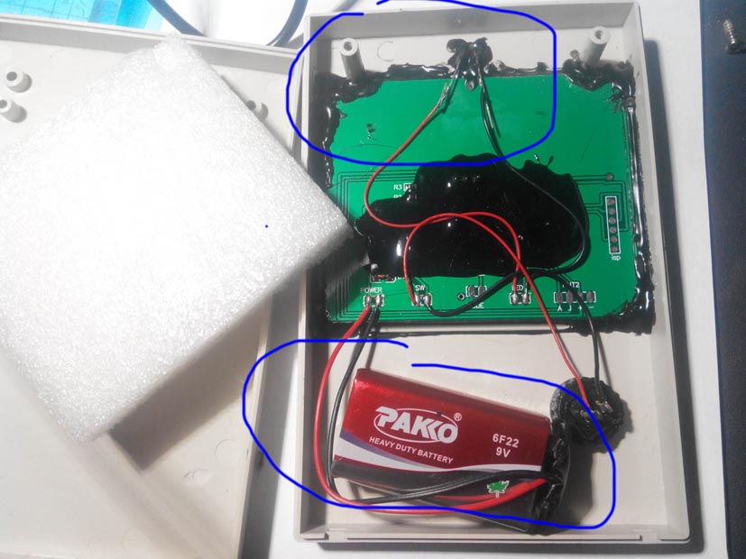

Не ведитесь, народ. Хрень редкосная. Мне лично жалко 200 баксов моих с учетом пересылки. Сейчас веду диспут с продавцом о возврате. Этот резеттер может:
1. Типа сброс для принтеров, у которых 2 головы - левая и правая для перемены их местами (не знаю для чего это нужно)
2. Сброс pf-05 чтобы она работала как pf-03. (не знаю, для чего это нужно)
3. Сброс головы, чтобы можно было поставить на другой принтер. (может кому и нужно, у меня 4 плоттера, я и без резеттера всегда мог головы между собой менять)
Если у вас проблемы с дюзами, а если точнее, с дешифратором, т.е. отсутствуют чередующиеся ряды дюз, то этот резеттер не поможет!
Если плоттер не берет голову из-за дюз, то это замена головы.
Как побороть проблему выгорания рядов дюз, я еще пока не знаю.
Если кто сильно желает, пожалуйста, если не верну китаесам, могу продать за входную цену.
А внутри он как стремный китайский калькулятор. Не тратьте деньги зря.
