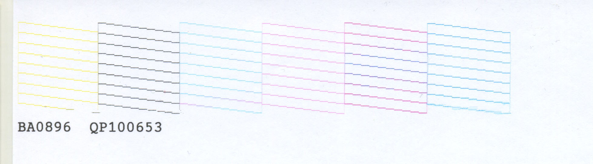

Доброго времени суток, хотел спросить совета, что ещё можно и нужно и предпринять.
Принтер куплен года 2 назад, СНПЧ (пока) не ставил, внутри картриджи InkTec. Печатаю не очень часто и из-за этого возникают разные проблемы с качеством — полосы, отсутствие цветов и т. д. Раньше это решалось прочисткой печатающей головки из утилиты принтера, однако настал момент, что это не даёт никакого эффекта.
Чернила менял, причём от этих прочисток Light Cyan уже нет xD, видно на скрине. Глюки с чёрным и жёлтым тоже только что проявились (после бутербродов), предполагаю не очень аккуратные руки. Основная проблема — Magenta и Cyan. Их результаты, несмотря на бутерброды (5 штук) и прочистки из утилиты (штук 15, не меньше), так и не изменились.
Какие могут быть варианты далее? Спасибо.

|    Сообщение #2 Отправлено 17 июня 2014 - 12:33   Стаc
Дальше на свой страх и риск снимать ПГ, отмачивать, промывать. Если получите ровный дождик, значит получилось. Но можете превратить принтер в железяку.

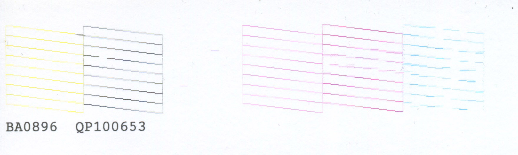

|    Сообщение #13 Отправлено 20 июня 2014 - 12:48   vit9696
Ну, что могу сказать. Кое-какие результаты есть. На то, что было направлено "лечение" кое-какой эффект произвести удалось. После замены картриджей и пары автоматических прочисток вот такой результат:
Прикрепленное изображение: Test.jpg
Скоро надо будет отпечатать несколько ЧБ документов, думаю пока оставить занятие чистки. Фотки на этом принтере уже навряд ли удастся распечатывать, поэтому, наверное, стоит его ещё немного "потыркать" до конца картриджей, а потом взять новый. Впрочем, я не профи, готов к конструктивным предложениям :)
|    Сообщение #14 Отправлено 20 июня 2014 - 12:52   Anbel
vit9696, да у вас батенька перелив, совет выкиньте свои картриджи и не мучайте принтер, поставьте СНПЧ на 2П капсулах и проблем в течении всего срока эксплуатации принтера не будет, только чернила раз в пол года меняйте.

Anbel, относительно СНПЧ я уже решил, что его возьму (или куплю принтер со встроенный), учёный :) Доставил картриджи, так как не было уверенности, что этот принтер вообще можно будет нормально эксплуатировать (и собственно сейчас у меня всё больше обратной уверенности [см тот самый Cyan, нижняя и боковые части]). Да и новые XP с Wi-Fi приглянулись, они по качеству такие же примерно?
Можно ссылочку на FAQ по "2П капсулам", общие типы СНПЧ я знаю, но не сравнительно конкретные модели? Относительно замены чернил — вы про производителя или полный слив/промывку?

|    Сообщение #18 Отправлено 20 июня 2014 - 16:17   alexsandr-
Из одного канала в другой.Вопрос:А что у вас с капой и помпой?Всё ли в порядке и сделан ли отвод памперса?
|    Сообщение #19 Отправлено 20 июня 2014 - 16:19   vit9696
М, а что с ней (должно/может) быть? Отвод памперса (я как понимаю, это слив чернил в другое место, вместо той ватообразной конструкции внутри девайса) никогда не делал, так как не занимался проблемами печати вообще ранее...
