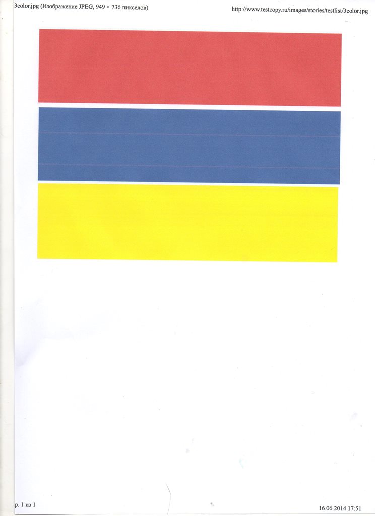

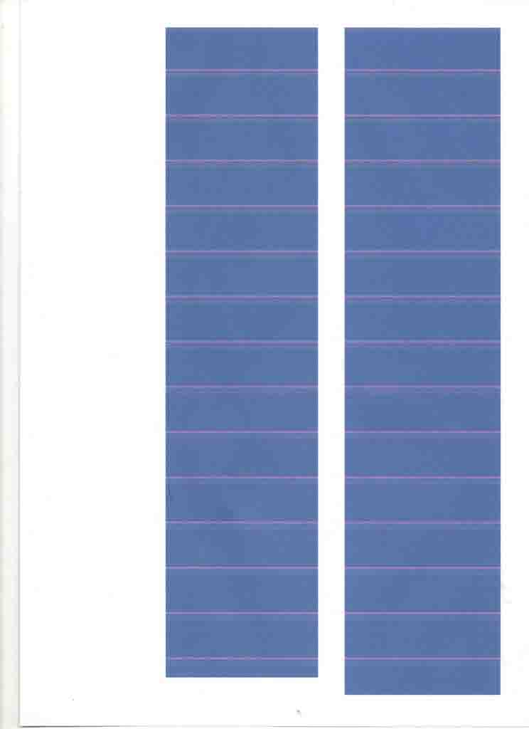

Долго не печатал, месяц, а может два. Потом печатал фото на фотобумаге, сначала было нормально, потом полоса. Долил чернил, попробовал на А4 - горизонтальные полосы. Причем кажется только в тех местах, где используется голубой цвет (при печати цветных рисунков). При печати черно-белого текста никаких проблем.
