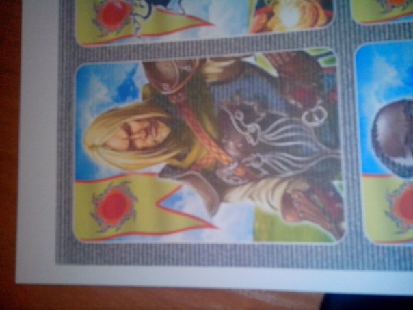

Здравствуйте, у меня Canon ip2700 с снпч, которым я раз в неделю печатаю по 20 цветных страниц, чтобы он не засох и хорошо работал. Но на этой недели, когда я решил в очередной раз попечатать цветные страницы я заметил, что на черном фоне появились белые полосы, получается как зебра. Ниже я привел изображения, где видно что остальные цвета хорошо пропечатались, а где черный идет полосы..
Прикрепленное изображение: DEi1mA424Q4.jpg

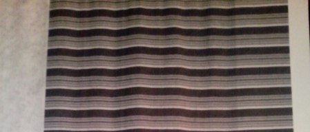

или если распечатать черный прямоугольник, то он получается не совсем черным.
Прикрепленное изображение: 5JC21_FT8RI.jpgНо если этот же прямоугольник распечатать при выборе, что печатаю на фотобумаге и очень высоком качестве, то он пропечатается черным без полос.

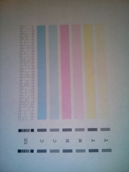

На тесте Дюз видно, что не до конца линии пропечатались и слева параллели полосят.

onidzuka, сопла везде работают. PGBK нужно хорошо заправить и сделать 3-5 глубоких очисток. Если не поможет промывать наполнитель картриджа, затем заправлять снова, но по тесту видно что не серьезный засор.
