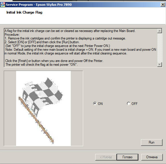

Не использовал сервисную утилиту так как не смог в ней толком разобраться с помощью неё если точно не знать, что делаеш можно испортить аппарат. И если у вас в руках есть сервисная утилита!!! Делайте бекапы NVRAM полезная вещь как выяснилось!!!

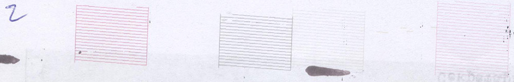

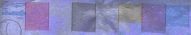

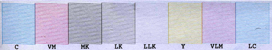

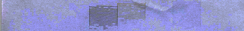

Рассказ о том как я спасал свой плоттер EPSON 7890. Использовал альтернативные чернила (название бренда оставим временно за кадром) ибо - это реклама.
И так использовал я альтернативные пигментные чернила в течении 2 лет с плоттером Epson 7890. Где-то по 2-3 литра каждого цвета.
Периодически были танцы с бубном и выражались они пропаданием цветов прочистками удачными и не удачными когда пауза между прочистками вырастала, а периодичность протирки капы увеличи- валась. И вот настал момент такой когда мне очень стало любопытно, что же такое влияет на качество прочисток я задал себе вопрос может это скопилась муть в фильтре демпфера?
И тут я решился на разбор своего аппарата с полностью работоспособной головой.
Хочу добавить, что в периоды не печати я еженедельно включал плоттер на прочистку или тест дюз.
Максимум перерывы позволял 2 недели!
И так я разбираю свой плоттер. Задача промыть демпферы промывочной жидкостью и откачать воздух из резервуара демпфера, заодно убедиться в состоянии фильтров демпферов. Извлекаю демпферный блок поочередно вынимаю из него демпферы (не все
только три, а их как многие догадались там 4 (5 запасной - нерабочий).
Во входной канал каждого цвета я вставил маленькую трубочку которую поместил в емкость с жидкостью, а в выходной вставил в шприц которым откачивал чернила и естественно воздух скопившийся за время работы в демпфере, что интересно, мусора и осадка как я предполагал на фильтрах небыло) и так 6 раз для шести каналов 6 цветов. Установил демпферы на место и запустив плоттер сделал прочистку и напечатал тест дюз.
Минута молчания, холодная волна прокатилась по моей спине, тест показал полный кошмар...
Прочистка ничего не давала и с паузами и в течении 3 дней. Я начал считать ремонт он зашкаливал за стоимость покупки нового плоттера, так как ДОБРЫЙ человек из сервисного центра подсказал «теперь у тебя скорее всего демпферный блок+шланги+помпа и возможно голова+набор картриджей.» Перспектива наклевывалась на целый сюжет. Стал обдумывать продажу плоттера на запчасти и покупку нового. Чтение ресурсов интернета приводило в ужас только подтверждая самые страшные опасения. Что ДОБРЫЙ человек прав!
Я решил, что завоздушил систему пока вскрывал демпферы, разобрав аппарат я также обнаружил воздух в трубках причем возле картридже-приемника с правой стороны, сомнения подтверждались, но почему внизу и справа? *1
Я вынул демпферы, заправил их чернилами выгнав воздух, установил на место и уже в демпферном блоке начал откачивать воздух из демпферов нагнетая в отсеке с картриджем давление (капельница+давление). После чего я установил на иглы печатающей головки инсулиновые шприцы, прокапал чистящей жидкости кубиков по 10. Головку сдвинул на парковочное место, а к капе подсоединил свою трубочку вместо штатной и откачивал в герметичный резервуар отработку, прокапал каждую пару цветов чистящей жидкостью после чего прокапал чернилами по
10 мл, быстро снял шприцы и установил на место демпферный блок. Включил аппарат и НЕ делая прочистку сделал сразу тест дюз (задача бала проверить головку жива или нет) тест дал положительные результаты, появилась надежда, что головка жива!
Но после первой же прочистки дюз ситуация кардинально изменилась, на прямо противоположную то-есть пропали почти все прелести предыдущего теста виной тому прочистка дюз.
Главное головка работает, но так как прочистка усугубляет ситуацию следовательно дело в давлении в системе в контуре (до головы-нагнетание воздуха в отсеки с картриджами и после головы – помпа) если работает плохо - значит в головку по каким-то причинам не поступают чернила, варианта два: Помпа и нагнетатель воздуха в отсеки с чернилами. Разобрать помпу мне показалось более простым решением и я разобрал, промыл все трубки Господа не падайте со стула, в одном прозрачном шланге, а их два, была пробка 7 сантиметров длинной от скопившегося там загустевшего шлака. Дальше я собрал помпу, протер капу установив все на свои места сделал тест.... Впечатляет неправда ли?
Головка на 100% заработала всеми дюзами. Приложенные к статье сканы темные потому, что я добавил контраст и убавил яркость чтобы отдельные цвета такие как светло-серый и желтый читались лучше, в некоторых сканах даже видно тест с противоположной стороны бумаги.
В прошлом я испортил EPSON 4900 если у вас начнутся танцы с бубном не нужно под давлением вкачивать жидкости в головку, занимайтесь головкой в самую последнюю очередь. Сделайте профилактику, обращайте внимание на шланги выходящие из помпы в момент прочистки, если по каким-то причинам Вам покажется, что из одного шланга не течет или течет но слабо отработка то начинайте с промывки помпы её механизмов. Возможно мой случай кому-то поможет сберечь свой плоттер.

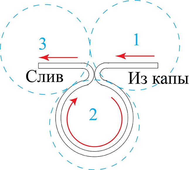

Вот схема помпы как вы думаете (чисто логически) в какой зоне скапливается пыль создавая тромб в системе нарушая штатную работу помпы?
