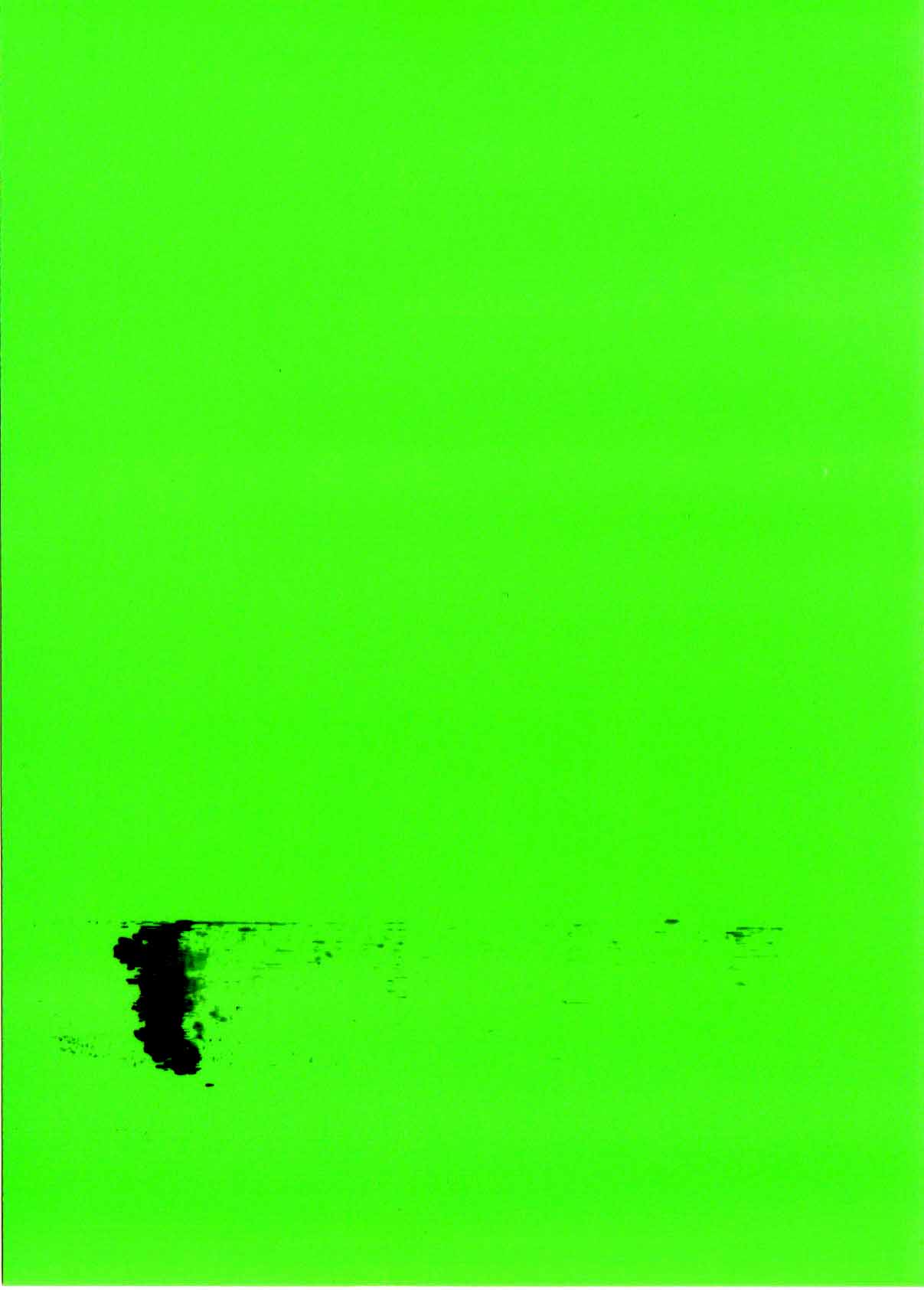

проблема з принтером тх650 спч інк . при друці на фото папері а-4 10-15 15-20 появляться пляма в кінці листа. в одному тому самому місті. коли друкуєш на звичайні ксероксні то нормально. я вже чистив всі валіки пг промивав почистив все що можна але проблема залишилася. ось фото . плями на кінці бумаги різного формату однакові. Що робити? носив вже в ремонт ніхто не знає що то таке.
може бути таке що бумага не фіксується ?

|    Сообщение #2 Отправлено 13 июня 2014 - 15:19   alexsandr-
Николай, на всех картинках клякса такой формы?Может чернила подтекают.

|    Сообщение #4 Отправлено 13 июня 2014 - 15:39   mikolay
МАЙЖЕ ОДНАКОВІ АЛЕ НА 21-30 ЧУТЬ БІЛЬШЕ ЧОРНИЛА НЕ ПІДТІКАЮТЬ ДИВИВСЯ. В МЕНЕ ТАКЕ ВРАЖЕННЯ ЩО БУМАГА ЗАЛАМУЄТЬСЯ В КІНЦІ ЗАЛАЗИТЬ ПІД ПГ

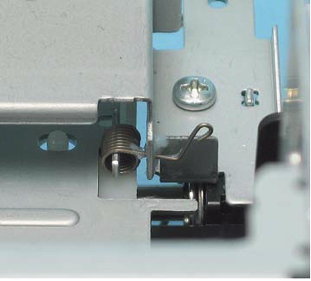

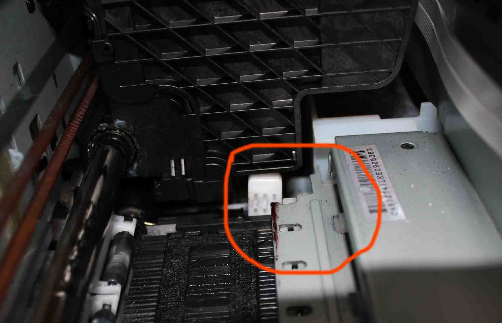

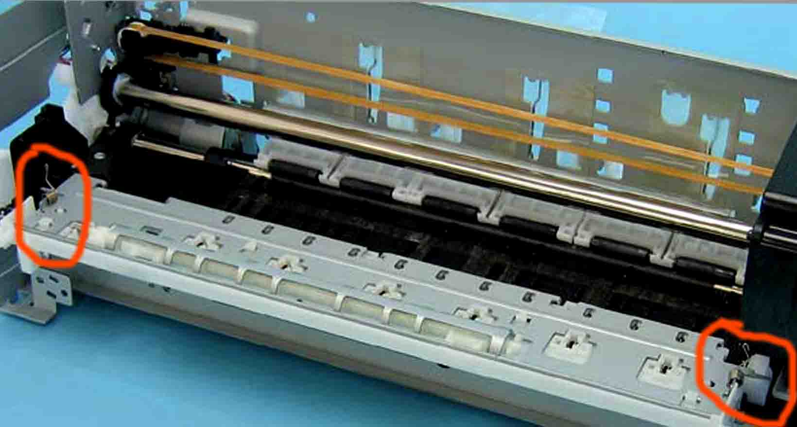

бамага фото Agfa color way evo доже epson тоже мажит . заметил что тут нет пружин
должна бить такая
а у меня нет в ней модит бить проблема

|    Сообщение #10 Отправлено 13 июня 2014 - 18:23   Стаc
Свершенно верно, без пружин будет подымать бумагу.
|    Сообщение #11 Отправлено 13 июня 2014 - 18:24   mikolay
може он мазать ызатого что там нет этих 2х пружин ? поидеэ они долни прижимать бумгу в низ а оно наоборот и пг мажет лист. а офсная очень тонкая
|    Сообщение #12 Отправлено 13 июня 2014 - 18:37   alexsandr-
Всё верно.Нужно установить пружины.
|    Сообщение #13 Отправлено 14 июня 2014 - 16:15   mikolay
спасибо тепер всьо отлично печатаэт
