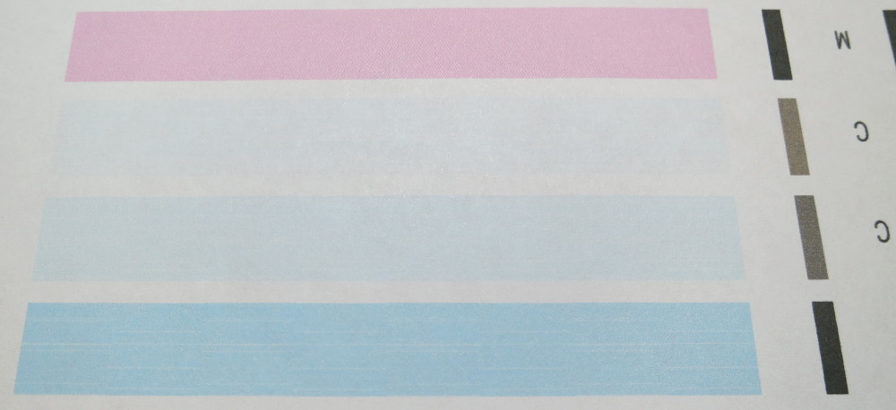

Принтер Canon MG7140, после установки ПЗК с чернилами OCP появились вот такие артефакты на синем цвете (тест приложен). На оригиналах все работало отлично, прочистки делал - не помогает. Синий картридж на оригиналный заменить - нет возможности, он кончился и был выброшен.
Какие есть мнения, в чем проблема?

Какая серия чернил?
Почему не обращаетесь на прямую к оф. дилеру?

| Сообщение #3 Отправлено 10 июня 2014 - 15:26
Alex Fox, чернила те что нужно BKP 235, 130 GY, 135 BK/C/Y/M

| Сообщение #4 Отправлено 10 июня 2014 - 16:28
Так это же форум. Одни пишут, другие отвечают.
Вот я и ответил так, чтобы ваша проблема решилась быстрее.
Скорее всего попался перемороженный циан. Надо поменять.
Что делать, написал выше.

| Сообщение #5 Отправлено 10 июня 2014 - 16:29
второй вариант ответа: сливать эти чернила и залить другой фирмы, на пример WWM.
| Сообщение #6 Отправлено 10 июня 2014 - 16:33
Как ни странно, помогло просто разовое прокапываение синего штуцера ПГ. А перемороженный циан ведет себя по-другому - там широкое полошение, прогрессирующее с каждым новым листом.
| Сообщение #8 Отправлено 10 июня 2014 - 18:34
циан меняйте, 135-й как полосил, так и полосит.
| Сообщение #9 Отправлено 10 июня 2014 - 19:24
Вам требуется срочно промыть этот канал с помощью OCP RSL. Так же, желательно иметь в запасе KILL BILL.
Возможно, ещё не поздно. Чуть-чуть протянете и всё... Я уже две головы так убил.
В случае, если промывка не поможет - обращайтесь в CHERNIL.NET по гарантии - требуйте замену чернил и печатающей головки согласно гарантийной программе OCP.
Упс, сразу не увидел... Но, всё равно, не рискуйте. Прекратите печатать этими чернилами и замените их. В другой раз может не прокатить.
Зависит от конкретной бутылочки. Чернила могут быть абсолютно нормальными. А могут быть вот такие вот... Больше всего в группе риска C154 и M154. Но бывает и на C135. У меня не было такого на C135.
Верно. При использовании NANO и такое может быть...
Alex Fox, извини, нечаянно влепил минус. Плюс хотел. :( Тачпад у мну вместо мышки.)
какие картриджи заправляете? Может еще губка быть плохо пропитана
