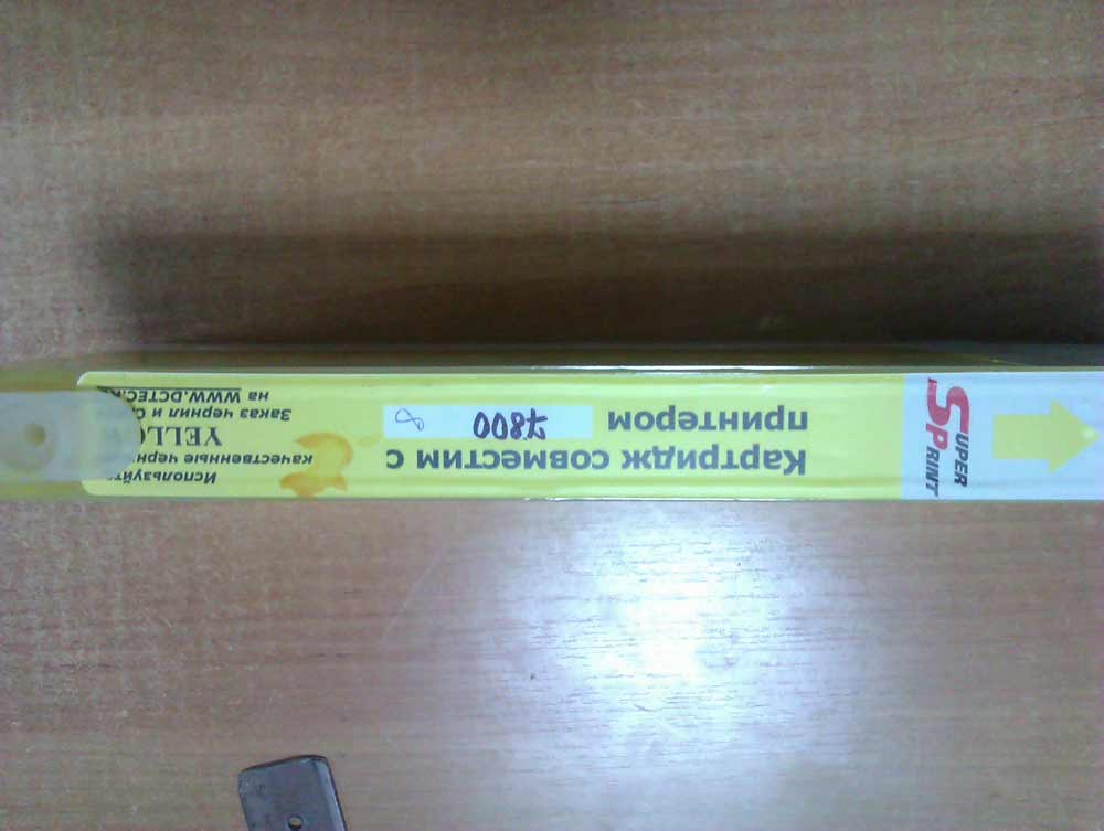

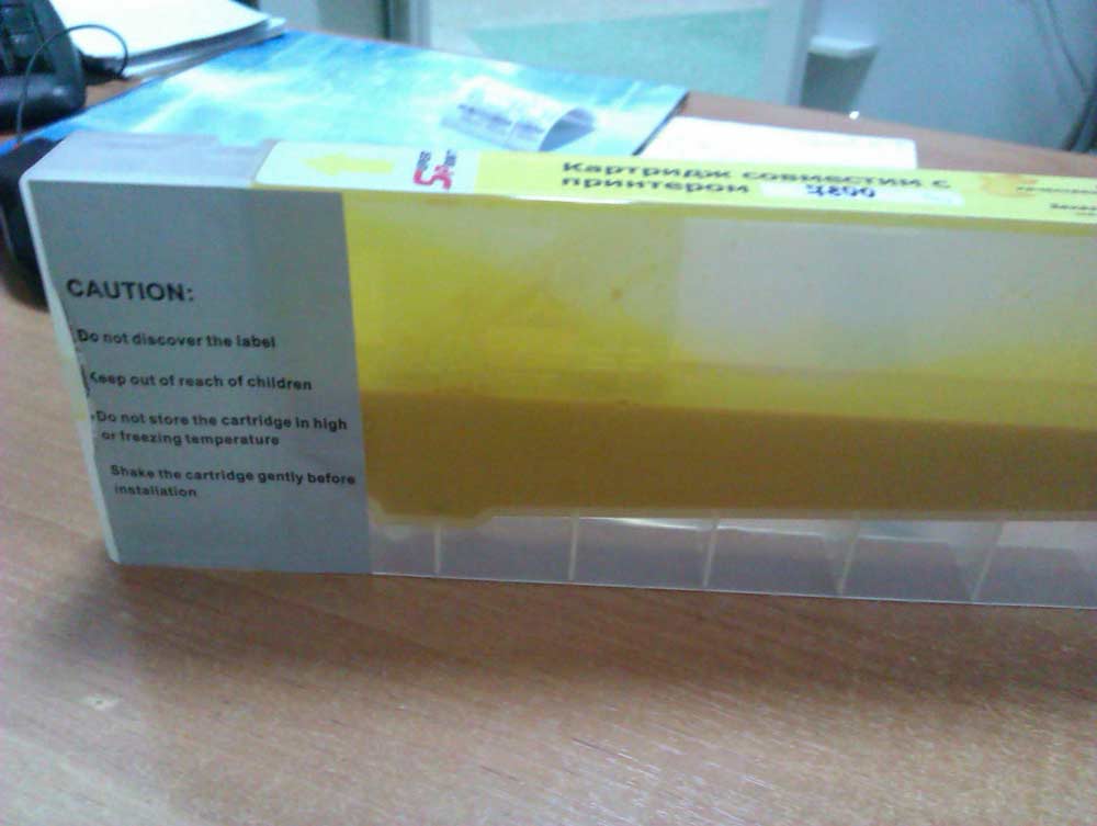

|    Сообщение #5 Отправлено 10 июня 2014 - 09:37   Lena999
Не оригиналы epson точно, могу тока фотку скинуть, покупала не я.
  • Прикрепленное изображение: IMAG0589.jpg
  • Прикрепленное изображение: IMAG0590.jpg
|    Сообщение #6 Отправлено 10 июня 2014 - 09:50   alexsandr-
Скорее всего проблема с чипами.Такое бывает.
Отходят от планки.
Попробуйте другие картриджи.

|    Сообщение #18 Отправлено 10 июня 2014 - 12:06   alexsandr-
У данного картриджа воздушный канал находится под лентой с надписью суперпринт.
Если открыть заглушку,то чернила не будут вытекать из плоттера.А кто сказал что они закрыты?Lena999 Воздушные каналы закрыты или открыты?
ALEX_000 Прав втом что при создании ваакума,картридж теряет свою первоначальную форму,размеры.Вообщем теряется контакт у чипа.
