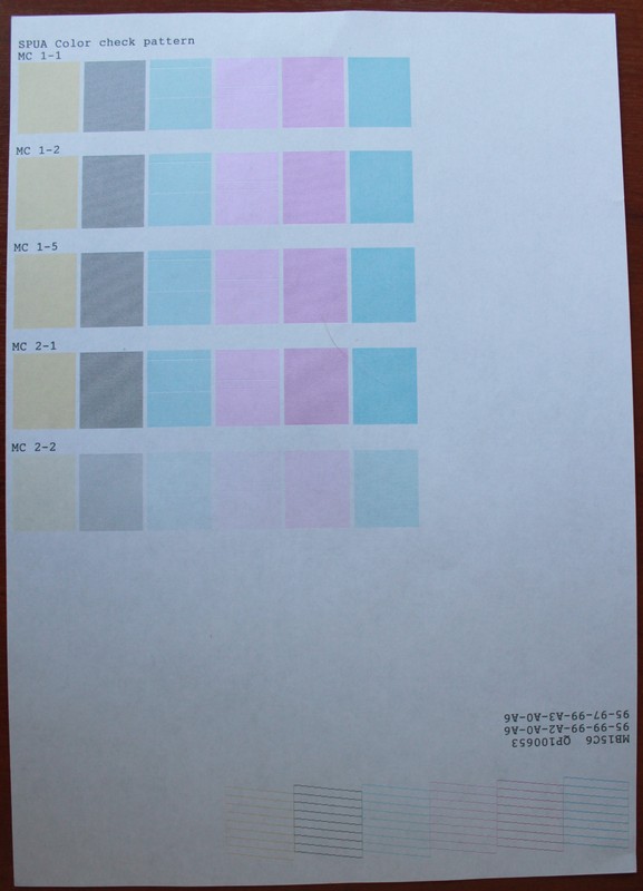

Подскажите кто знает, при печати теста режимов печати на принтере EPSON L800 на LM и LC по две белые линии через определённое расстояние, т.е. не прорисовывает линии, как это можно исправить? Вообще проблема в том, что полосит на фотографиях, тест дюз идеальный. Работаю не в очень благоприятных условиях на улице в лёгкой палатке из поликарбоната, полосить начал после температуры в 45 градусов.

При 45 градусах вы хотели норм работы аппарата? Гг

Надо спросить у поддержки Эпсона: хреново печатает в палатке из поликарбоната ваш принтер...
Кстати, если чернилки не оригинальные, то и ответа быть не может.

рабочая темп 15-40 градусов
чернила, не написали!

А да, чернила оригинальные, 45 не всегда, а во время жары было, но принтер всегда стоит в этой палатке, всё лето

Характеристики L800 на оф. сайте: http://www.epson.ru/...characteristics
Температурный диапазон - 10-35.
Реально, я бы не стал эксплуатировать принтеры с донорами при температурах выше 25!
Сливайте чернила и заливайте свежие!

Спасибо всему спецназу этого дела, я решил эту проблему, просто прогнал в печати формата а4 каждый цвет и всё ок, может ещё помогло, что температура на улице понизилась и влажность увеличилась, я в таких условиях уже 8 лет отработал на принторах епсон r800, t50. На T50 поставил ПЗК и заливаю только ориганал, уже 5 год на нём работаю, а л800 купил для страховки и когда много работы. Вкладываю картинку для печати нужных цветов принтера, это хорошо помогает когда цвета переливаются друг в друга после большого простоя на старых принтерах, печатаеш это, дюзы просираются и всё ок, не, похоже картинку не выложу, геморно, нет времени возитса с другими сайтами.
