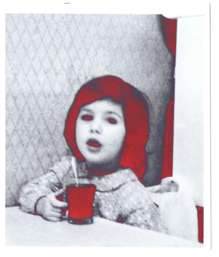

Опять нужна помощь! Удалось настроить правильную печать с адекватной цветопередачей. Цельую неделю радовал. И тут облом! День тому назад, начал откровенно врать с черным и оттенками серого (уходит в красное). При этом, тест дюз проходит. Печатаю со следующими настройками(раньше нормально печатал с ними!): цветокоррекция включена(гамма ADOBE 1.8 ), ,быстрая печать отключена. Краски "Max-Pro", бумага ломонд glossy 230gr. Также прикрепляю образец фото.
Помогите пожалуйста, Уважаемые форумчане :biggrin:
Еще забыл добавить что версия драйвера 6.62

|    Сообщение #8 Отправлено 25 июня 2014 - 11:30   BadWolf
перезаправить чернила в снпч, полечить косоструй.
|    Сообщение #9 Отправлено 25 июня 2014 - 12:01   famous2220
Косоструйя вроде нет(выложу тест дюз попозже). Перезалить чернила? Полностью слить и заново залить?
|    Сообщение #10 Отправлено 25 июня 2014 - 12:03   BadWolf
полностью и залить свежие, это или косит, или вязкость сильно поднялась.
|    Сообщение #11 Отправлено 25 июня 2014 - 12:42   alexsandr-
Что-то чернила непоступают в пг. Перезаправить чернила.Ели не поможет ,тогда лечить пг.
