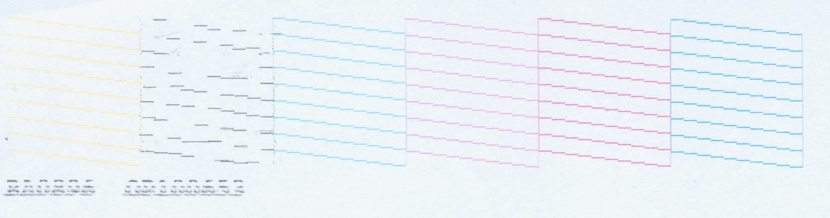

Черный сбивается/не пропечатывает как на скане.
Фото, где нет абсолютно черного печатаются на ура!
Прочистка не помогает.
Спасибо за советы.
Прикрепленное изображение: 001.jpg

|    Сообщение #3 Отправлено 05 июня 2014 - 08:53   Андрей_73
Спасибо за совет. Думаете только чернила виноваты?
Чернила TECHNO VISION 1л, уже не превый принтер на них работает.
Другие цвета на этом - без проблем.
Смущает именно не НЕПРОПЕЧАТЫВАНИЕ, а пробивание полосок в ненужном месте.
|    Сообщение #4 Отправлено 05 июня 2014 - 09:13   deleted
Андрей_73, чернила в шлейфе при редкой печати имеют свойство густеть. Снимите капсулу и шприцом вытяните чернила из шлейфа до их полной замены на чернила из донора. Сделайте прочистку и посмотрите изменится ли тест.
Если у вас картридж, а не капсула тогда вытягивать чернил нужно в большем объеме.
