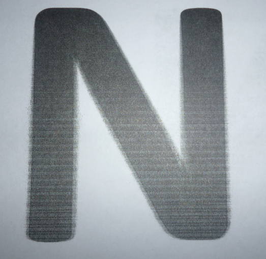

1. Проверка дюз выдает черный цвет.
2. Печать тестового листа с большой буквой черного цвета - сначала нормально малую часть, потом буква начинает по краям расплываться, а сама становится цветом все слабее, пока не начинаются полосы непропечатки.
3. Тест дюз - черного цвета нет.
4. Прочистка головки.
5. Тест дюз - все нормально.
6. См.пункт 2
и так по кругу. С остальными цветами вроде таких проблем нет - печатал пару картинок вида "радуга" - там вроде даже черный цвет ими как-то передало. Но мне надо текстовки печатать черным.

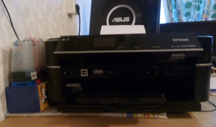

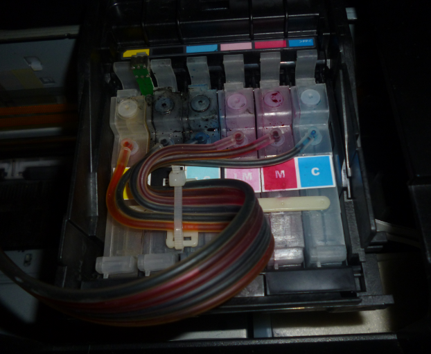

|    Сообщение #7 Отправлено 04 июня 2014 - 19:19   unixod
Вы бы уж сфоткали ваши сосуды и то, что в каретке. А то никто не понимает что у вас за СНПЧ.

|    Сообщение #10 Отправлено 04 июня 2014 - 20:41   nogard
Просмотр сообщенияunixod сказал:

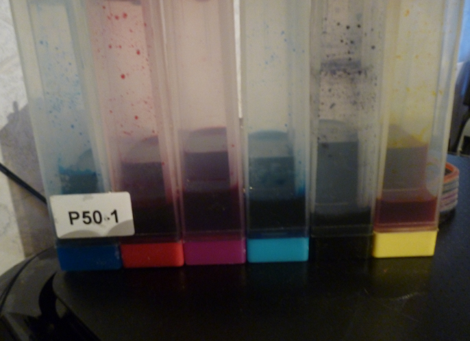

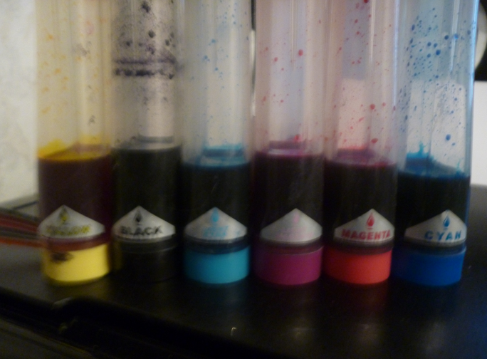

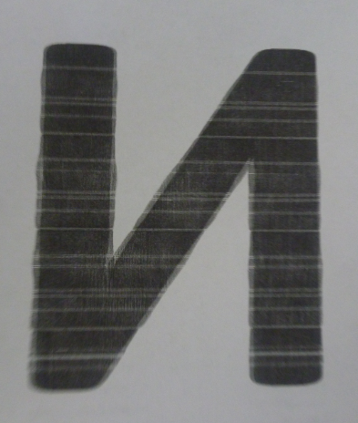

|    Сообщение #18 Отправлено 12 июня 2014 - 10:20   nogard
Извиняюсь, что долго не писал - диплом подходит к завершающей части и было некогда. Пару дней назад взялся за замену краски:
1. Снял картриджи из каретки, поднял выше, чтобы чернила перетекли в СНПЧ, пока в "трубках" не пойдет с картриджа сплошной воздух.
2. Слил со всех "доноров" краску.
3. Отсоединил "трубки" от картриджей и продул их воздухом, в сторону доноров. Промывать картриджи дистилированной водой не стал, потому что не представляю как я потом воду буду из картриджа вытряхивать - всё равно останется.
4. Соединил трубки обратно, вставил картриджи в каретку.
5. Залил в доноры краску. Черная была из свежераспакованной банки, той же марки.
6. Куча прочисток, поднятие доноров высоко, чтобы краска стекла в картриджи.
7. В итоге всё осталось как было, только теперь, в дополнение, синий не желает прочищаться.
Фото системы сейчас - https://www.dropbox....hw/P1000805.JPG
Тест дюз - https://www.dropbox....8h/P1000808.JPG
Печать в режиме "Текст" - https://www.dropbox....9i/P1000809.JPG
Печать в режиме "Черновик" (тут не очень видно, но цвет стал багровый или как-то так) - https://www.dropbox....i1/P1000810.JPG
Печать картинки на обычной бумаге сейчас - https://www.dropbox....xj/P1000812.JPG
Если считаете, что черный стал более "прогрессивным" - увы нет. За день до смены краски мне нужно было распечатать текст с цветной картинкой и тогда текст черным цветом печатало так же (картинку же идеально отпечатало всеми цветами).
