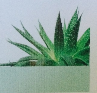

Использую Inktec 013. Картриджи Bursten 3-го поколения. Печатаю в режиме двусторонней печати, "Простая бумага" качество "Высокое". Все хорошо, но вот в конце листа на изображении появляются мелкие (еле заметные) тонкие, вертикальные полосы. Тесты дюз чистые, голова откалибрована. В начале печатаемого изображения такого не наблюдаю, а вот в конце есть. Если кто-нибудь с подобным сталкивался или знает как сию проблему решить, буду очень признателен за помощь.
wf7015 полосит

Это лечится? Или тяжелый случай?

Простите пожалуйста за настойчивость.
Какие порекомендуете? Пользовался Ink-mate EIM-100, так те полосили ещё сильнее.

А может проблема не в чернилах а в ПЗК, гдето возможен подсос воздуха. У мня на нано3 такая фигня была. Как исправил ищите тему по НАНО3.

От поисков статьи... Снял плёнки, прокачал, но все осталось как прежде.
