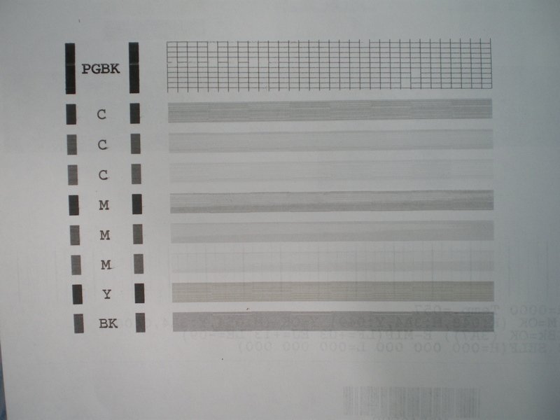

МФУ Canon MP540
После промывки ПГ распечатал тестовый образец. Все цвета были на месте, однако несколько полосатыми. Включил штатную очистку. Снова распечатал тестовый образец. Цвета стали серыми.
Прикрепленное изображение: IMGP0373.JPG
Почему так?
|    Сообщение #2 Отправлено 02 июня 2014 - 19:39   alexsandr-
Прокачивать и прокачивать.Всё восстановится.
|    Сообщение #3 Отправлено 03 июня 2014 - 02:47   SCORPIC
edge72, проверьте наполнители картриджей что с ними произошло. Сделайте три глубоких очистки чтобы выгнать жижу с парковки.

|    Сообщение #5 Отправлено 03 июня 2014 - 22:45   edge72
Сделал пять глубоких очисток. Появился желтый цвет. Остальные-серые. Разобрал МФУ. Капа пузырится
Видео тут http://youtu.be/iSemsDw87uE
Что делать? Промывать черные резиновые трубки?
|    Сообщение #6 Отправлено 04 июня 2014 - 03:12   SCORPIC
edge72, посмотрел видео, у вас уже обратка идет - памперс переполнен либо нарушение работы помпы, нужно разбирать и делать выход отработанных чернил в банку - пузырения и обратки вместо откачивания чернил, быть НЕ ДОЛЖНО. Плюс наполнители во всех картриджах нахлебались уже, нужно все промывать.
