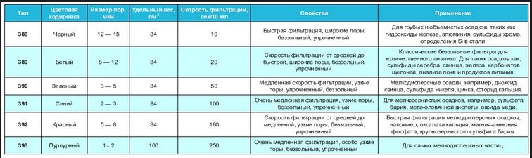

Фильтры с размером пор менее 0,1 мкм называются мембранными и работают только с вакуумом или избыточным давлением. Вам совершенно не нужно это. Вы должны будете профильтровать только от пыли, случайно попавшей в Ваш раствор в процессе его приготовления. Поэтому достаточно бумажного фильтра. Продаются в спецмагазинах. Можно вообще вместо фильтра несколько слоев стерильной ваты в воронку положить.
Просмотр сообщенияkokos76 сказал:
Фильтр из медицинской системы
А что за фильтр такой? Что собой представляет? Может и его достаточно.
  • Прикрепленное изображение: Фильтры бумажные.jpg

Исходя из того, что диаметр дюзы - 20мкм http://reseters.ru/...showtopic=15111 , то надо брать зелёную фильтровальную бумагу (размер пор 3-5 мкм)?
|    Сообщение #11 Отправлено 03 июня 2014 - 12:50   WWM
Достаточно. Эти фильтры обычно называются "Фильтр бумажный, беззольный, зеленая лента". Лента потому, что они собраны в пачки и перевязаны этой лентой для идентификации.
|    Сообщение #12 Отправлено 14 июня 2014 - 05:26   kokos76
WWM, Ваша табличка, похоже, некорректна. Гугль говорит, что по диаметру пор (по возрастанию): Зел --> Син --> Бел --> Красн
http://www.filtrlab....ter2-kolich.htm
http://reakon-v.ru/products/
Т.е. мне нужен "белый" - 5-8 мкм.
|    Сообщение #13 Отправлено 14 июня 2014 - 13:04   WWM
То не наша табличка. Просто первая попавшаяся из интернета для общего понимания.
Поэтому за ошибки не отвечаем.
