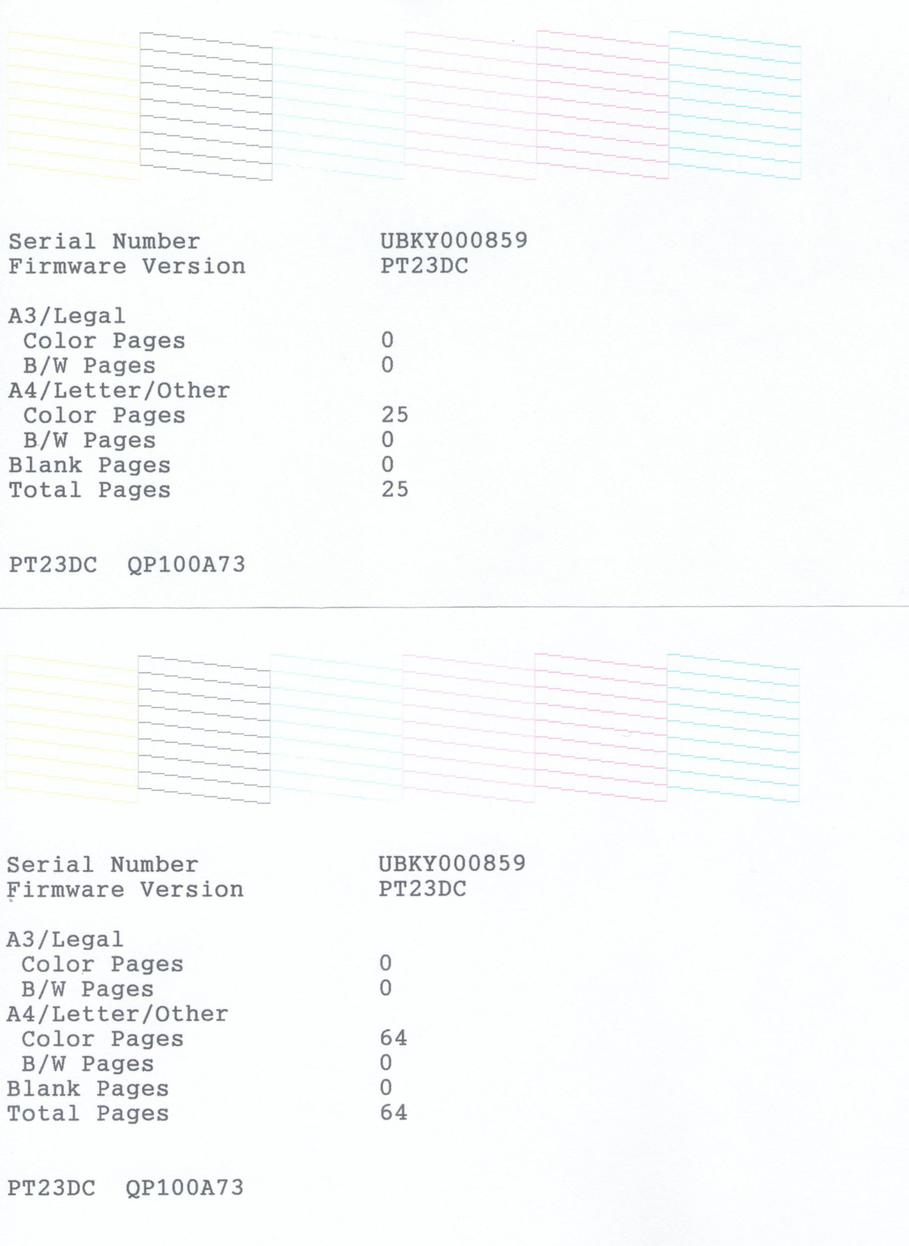

В любом случае - все нормально с дюзами? И при этом Тест принтера без дефектов?
Наш новенький принтер запустился с вышепоказанным дефектом. Хотя при фотопечати этого не видно.
Все ок! Подсунул ради интереса профили от L800- категорически не подходят.
2xL800+L1800

masd,
Если Вас не затруднит, напечатайте Тест принтера, пожалуйста.
Теоретически и не должны подходить. L800 на базе Т50/Р50? А L1800 вышел на замену 1410. Профили под Т50/Р50 не подходили для 1410, под 1410 были подходящими профили R270.

Походу то же, что и у WWM.
Центр столбиков не пропечатан.

Так вот странно все это. Тест дюз отличный, не прицепишься. А тест принтера - дефектный.
Тест режимов печати не напечатаешь, еще устройство не подключено в PrintHelp.

WWM, А у вас принтер на оригиналах? А то может консервант ещё из ПГ не вымылся до конца?
| Сообщение #36 Отправлено 03 июня 2014 - 14:10
Да. Насчет консерванта не в курсе, ни в каком мануале никаких предупреждений нет насчет "подождите, пока не печатайте фотографий, печатайте что попало, а то консервант должен выйти".
Принтер должен работать сразу нормально.
Тест дюз при этом 100 %. Сейчас выложим. Поищите Вы изъяны, плиз.
