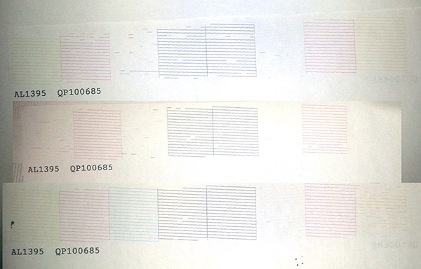

Возникла проблема с...непонятно чем. :-( R2880 стоит система СНПЧ, чернила эко-сольвентные. Головка загрязняется быстрее намного, нежели от чернил на водной основе, потому сначала подозревала что убилась по какой-то причине головка. Однако проверка сопел ПГ выглядит примерно так
Заметила,что очень мало чернил в дамперах, практически пусто, взяла шприц и аккуратно потянула им чернила. Поставила назад дампер, и сразу появляется практически весь цвет целиком. Пробовала их менять на новые, но итог тот же, головка буд-то не "подсасывает" чернила в дамперы, хотя чиститься хорошо, чернила в них при прочистке заходят.
Подскажите, пожалуйста, с чем это может быть связано?
