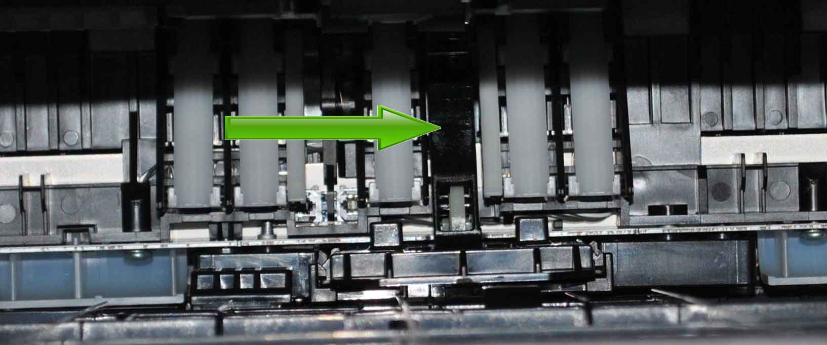

для начала сбросьте памперс, а вообще у меня была похожая проблема, отвалилась одна пластмаска, находится возле ролика захвата бумаги, в обоих лотках, соскочила со своего крепления из за плохо продуманной системы подачи бумаги. Если вытащить лоток для бумаги, находится напротив вас на внутренней стенке принтера. Принтер после включения долго думает, после отправки на печать, тоже долго думает, потом сваливается в ошибку замятия бумаги
