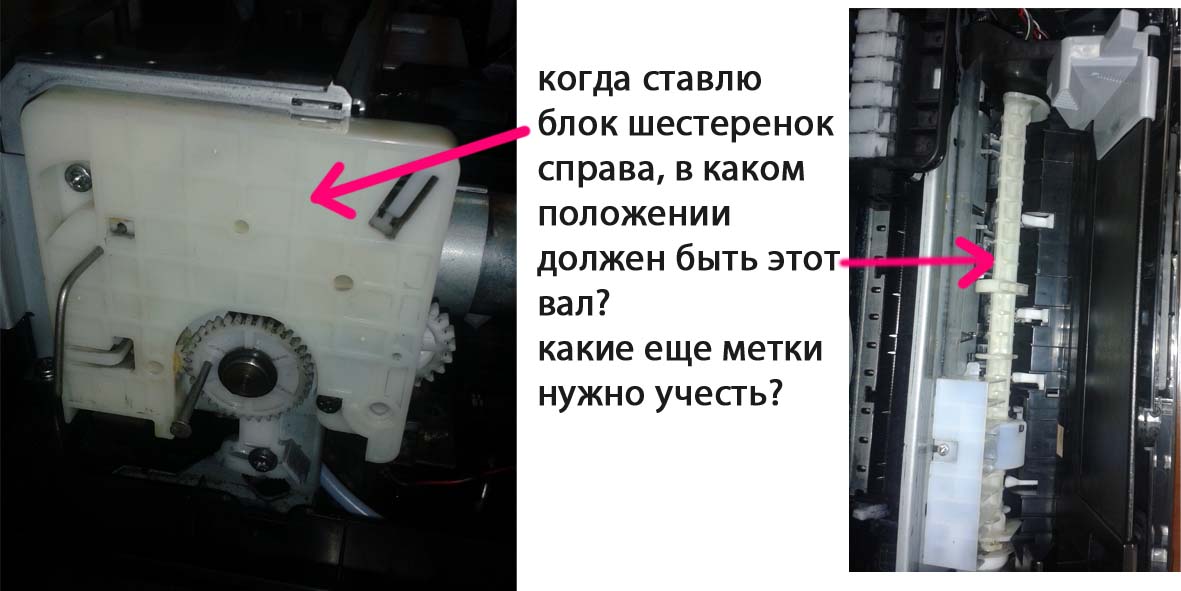

памперсы обнулил. энкодер чистый. круглый PF энкодер чистый.

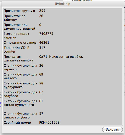

прошу посоветовать как решить проблему fatal error 0x71
видео
Решено
L800 fatal error 0x71
горят индикаторы капля и корзина
| Сообщение #2 Отправлено 28 мая 2014 - 06:40
Неправильно (не по меткам) выставили блок шестеренок с правой стороны от каретки. Если не трогали, смотреть датчик с левой стороны на валу каретки.
| Сообщение #4 Отправлено 28 мая 2014 - 07:51
Вал может быть в любом положении, при включении механизм станет так как положено.
Там 2 датчика- на валу каретки и на валу подачи бумаги, вам нужен тот который на валу каретки.
Вот более детальная расшифровка ошибки
Error code: 71
Description :
APG home position seeking error.
Possible causes :
Foreign object
APG Unit failure (incorrect reassembling)
APG Sensor failure
Cable disconnection
датчик слева заменил

| Сообщение #5 Отправлено 28 мая 2014 - 08:24
Вал подачи бумаги не выставляется. Или с датчиками проблема, или кабель-разьемы, или МВ. Часто бывает, что пропадает контакт после попадания чернил в разъемы датчиков.

заменил оба датчика
проверил контакты, вроде чистенькие, продул на всякий
чужеродных объектов нет
блок шестеренок собрал согласно мануала
что еще может быть?
| Сообщение #8 Отправлено 28 мая 2014 - 10:41
))) точно. поправил крышку боковую на каретке и теперь каретка нажимает на белую пимпочку как надо! теперь вал каретки нормально вращается при инициализации.

| Сообщение #9 Отправлено 28 мая 2014 - 11:29
Еще раз считайте код ошибки. Еще раз выставьте шестерни - бывает сдвиг на ползуба решает проблему.
| Сообщение #10 Отправлено 28 мая 2014 - 11:33
код ошибки то же 0х71
шестерни APG юнита крутил от 1 до 4 зубцов в плюс и в минус относительно домашнего положения...

| Сообщение #16 Отправлено 03 июля 2015 - 16:04
у меня такая же проблемма с ошибкой 0x71
