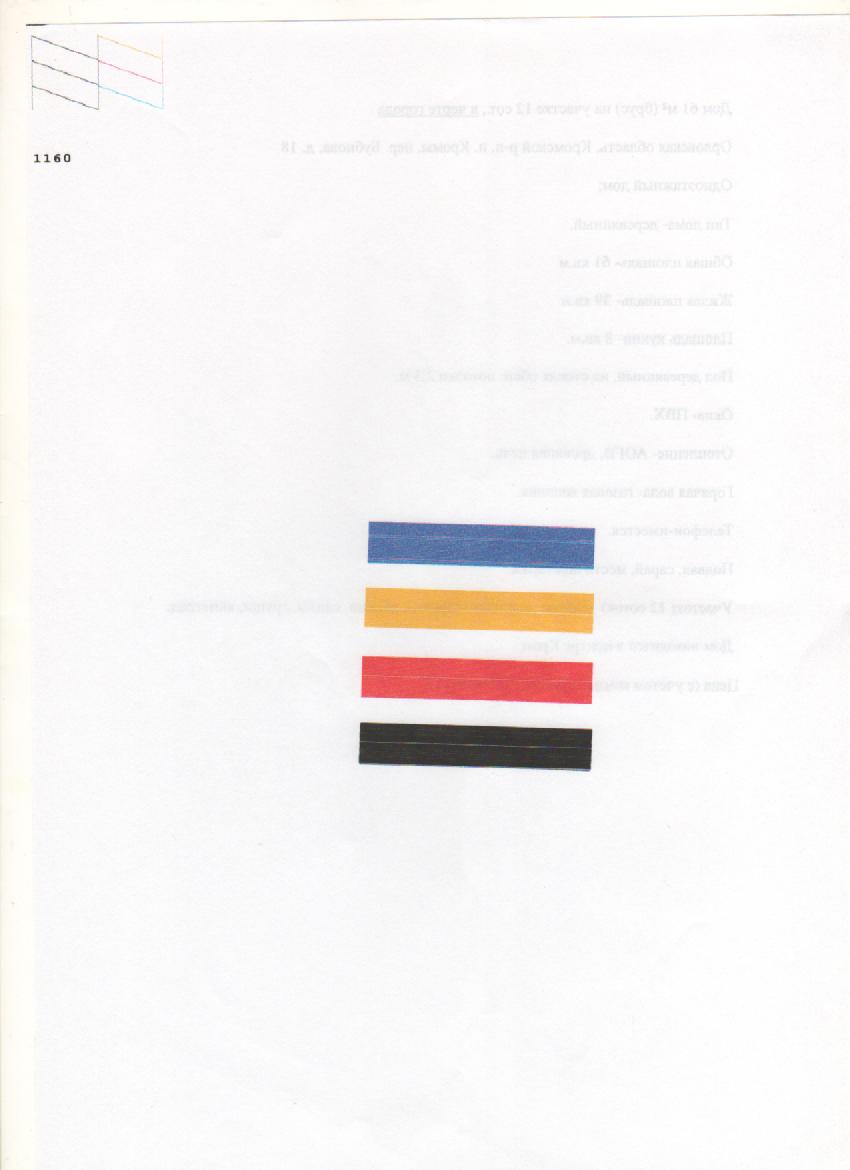

Epson cx4300 изначально был на пигменте, перевёл его на водянку (перед этим прочистил от пигмента), печатал нормально.
Потом началось, в начале начал полосить синий цвет, калибровка не помогла, решил сделать бутерброд и прочистку дюз под давлением.
Прочистил, дюзы показывают что всё нормально, но при печати теперь полосят все цвета :biggrin:
Что делать??? подозреваю что голове кабздец приходит... :fool:
p.s. при калибровке все варианты с полосами.

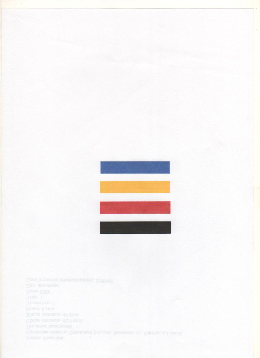

|    Сообщение #4 Отправлено 28 мая 2014 - 08:20   val911
Да хочу добавить. Полосы появляются при выборе печати текста, если выбрать печать текстового документа и рисунок, тогда нормально :shok:
примеры прикрепил
|    Сообщение #5 Отправлено 28 мая 2014 - 09:19   WWM
По какой-то причине в режиме быстрой печати не подаются чернила с нужной скоростью. Вместо выяснения причин, попыток прочистить ПГ (которые не обязательно приведут к успеху) мы бы рекомендовали печатать с настройками "Текст и изображение", как минимум. Зато не будет полос. Кардинально решится проблема, конечно, покупкой новой ПГ. Но зачем?
