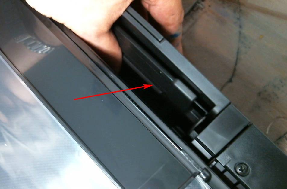

|    Сообщение #19 Отправлено 28 мая 2014 - 13:48   loskun
farang, Посмотрите внимательно на подающий лоток, если Вы при выполнении ремонта брали за него рукой, он часто выскакивает из своего посадочного места и соответственно клинит механизм при подаче задания на печать. Симптомы такие как вы описали.
  • Прикрепленное изображение: Picture 109.jpg
|    Сообщение #20 Отправлено 28 мая 2014 - 13:54   unixod
loskun, он в принципе часто клинит ))
