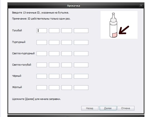

Добрый день. Подскажите, пожалуйста, по одной проблемке. Закончились чернила в L800, купил другие, неоригинал, залил их, но монитор показывает, что их нет. Как обычно бывает креститься мужик начинает, уже после того как гром грянет. Ну, в итоге нашел эту статью http://wwm.ua/suppor...jet/epson/5967/ Суть вопроса в том, что не могу открыть окно как в скриншоте. Спасибо заранее.

|    Сообщение #2 Отправлено 27 мая 2014 - 10:28   Роман67
Скачайте программу PrintHelp с данного форума и с её помощью обнулите (восстановите) уровень чернил!

|    Сообщение #4 Отправлено 27 мая 2014 - 11:34   WWM
Просмотр сообщенияmashinist сказал:
Не надо никаких специально открывать окон. Нажимайте далее, далее... и ни в чем себе не отказывайте.
