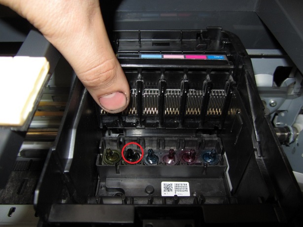

В общем суть такова, не работал черный цвет. При прокачке даже чернила не тянуло.
Снял карты, и вижу ситуацию, что один штырь (который заходит в карт и открывает клапан подачи чернил) - отломан.
На самой голове где-то 2мм осталось. (фото сделаю вечером).
Фото прикрепил из инета, чтобы вдруг кто не понял о чем я говорю.
Какие варианты реабилитации ?
Отломали штырь подачи чернил на голове Epson T50

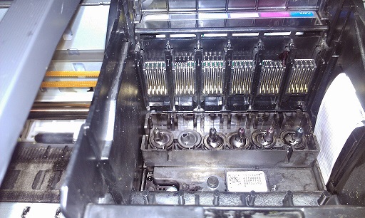

Нашел я в общем кусок , который отломали внутри принтера. Приклеил.
Вот так сломали (фото уже мое).
Прилипил, черный появился.
Правда есть пробелы в тесте черного цвета.
