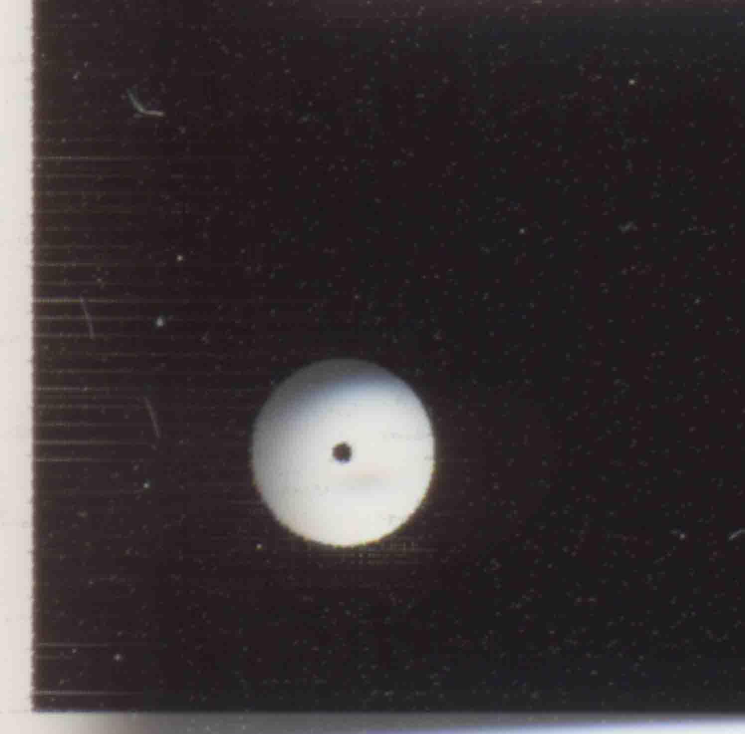

Печатаю на плёнке для засветки фоторезиста на печатных платах. Качество магко говоря - не фонтан. Для фотокристаллов так точно печатать нельзя.
На фотобумаге печать великолепная. Плёнку брал Lomond. Скан косяков прилагаю. Кто-нибудь что подскажет?
  • Прикрепленное изображение: Scan-140523-0001.jpg
|    Сообщение #2 Отправлено 23 мая 2014 - 08:16   Slava2
надо бы больше информации: принтер, чернила, качество печати..
Пока могу сказать только по поводу ломонда - гавны.
Нужна более качественная пленка. Печать пигментом, и лучше в два прохода

|    Сообщение #4 Отправлено 23 мая 2014 - 08:47   deleted
Eugen65, а в чем косяки-то? И что это за белая пупырышка на черном фоне :smile:
|    Сообщение #5 Отправлено 23 мая 2014 - 09:07   Slava2
бупыришки - это дефект пленки (а точнее дефект покрытия пленки). У ламанды такое сплошь и рядом.
А вот насчет чернил, то надо разобраться. Чернила бывают и пигментные и водянка. А ещё хорошо бы привести в порядок принтер и качество печати, т.к. на образце ещё и полосы видны.
Два прохода - это два раза печатаешь на одном и том же носителе, добиваясь максимального совпадения.
|    Сообщение #6 Отправлено 23 мая 2014 - 09:22   Eugen65
Проблема именно в полосах и неоднородностях. При печати на бумаге или DVD ничего такого нет. Это не дефект принтера! Другое дело, где найти такую плёнку, что бы всё было пучком?
