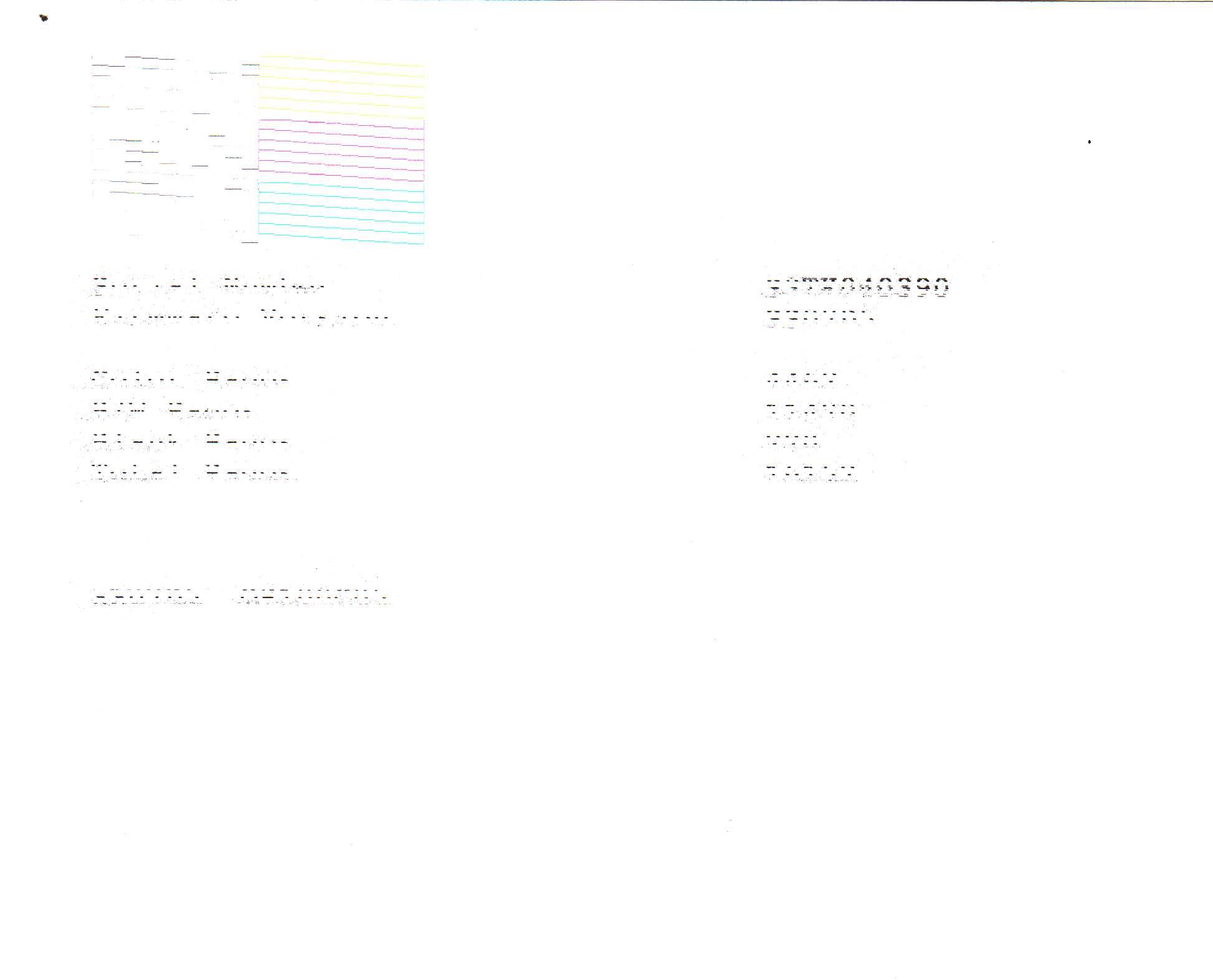

Привет. Принтер Epson L110 не печатает черным. Первый тест почти на пустых емкостях - черный еле виден. Залил чернил. Черный пигмент цветной вода - интек епсон. Запустил через принт хелп прокачку чернил. Распечатал тест дюз - черный еле виден как и было изначально. Прочистками чистил, чистил безрезультатно.
РАзобрал повесил на черный штуцер шприц с мускулом зеленым, даванул чуть чтобы давление усилить жидкость пошла в голову. Постоял пол дня. Собрал проверил безрезультатно.
Разобрал опять, повесил шприц с мускулом полный без поршня. На ночь оставил. На след день проверил печатает идеально. Отдал клиенту.
Через день приносит - не печатает. Типа два листа отпечатал и опять пропал черный. Хотя я печатал на нем много текста для проверки.
Опять все по новой в общем. Такое чувство что это не ПГ. Читал в инете что дампер там какой то есть и в нем может быть проблема. Но что это и где это подскажите или это может не то.
Прежде чем сюда писать вычитал что нужно попробовать сделать прочистку с открытыми пробками на емкостях. Прогнал прочистку и прокачку через принхелп - не помогло.
L110, пропал черный цвет
У него ж капа общая для всех цветов (если не ошибаюсь). И смешиваться чернила будут вода и пигмент. В итоге произойдет закупоривание на выходе дюз черного из за смешивания разных типов чернил. Если так то менять черный на водянку надо.

Freeman Pro., по описанию да, под водянку. Но это тот же S22, он же XP-33. У всех дюзы 3 пиколитра. Собственно пингмент тоже сожрет.
Рискну предположить, что в демпферах воздух.

я не знаю чем они заправляли принтер. он прошел более 6к копий. памперс физически переполнен.
изначально я заправил цветные доноры краской 5026 водянкой от канона. а черный е013 от эпсон. почему то подумал что принтер как серии XP
проверил печать отличная отдал. принесли как и было не пропечатывает черным цветной отлично
мучил его прочистками, бутербродом - не идет.
когда я давил на поршень и он вдруг не пошел решил сливать пигмент.
слил с доноров, слил промыл чистящей сам картридж видно было как лохмотья пигмента плавали внутри картриджа заправленого чистящей жидкостью. когда я его трес из фильтра выплывали частички черные, как пенка на горячем молоке тока черная. вычистил картридж завправил донор 5026 водой от канона заправил шприцом картридж (вставил шприц в клапан и потянул пока краска с донора не вошла в картридж) прогнал прокачку прочистку - результат тот же. черный не пропечатывает.

Если в черном была вода, а вы залили пигмент, то это, как я понимаю, фсё. Трупик.
| Сообщение #11 Отправлено 26 мая 2014 - 06:46
Согласен но видимо не так много времени прошло и он не успел испортить голову. Залил я пигмент в пустой донор и только в голове была вода видимо на тот момент.
В общем откачал я обратно с головы четыре 10 кубовых шприца черной пены и только на пятый пошла прозрачная пена.
Постоял чуток распечатал тест идеально. Завтра гляну еще раз как печатать будет пусть выравнивает давление пока
Анализ чернил оставшихся нужно делать обязательно, даже при простой заправке картриджа.
Просто капнуть в воду чернила и понаблюдать. Если вода приобретает серый цвет и выпадает осадок - то пигмент. Если фиолетовый то либо водянка либо пигментированые. Водянка - расплывается текст по бумаге, фиолетовые потеки. Пигментированые - часть чернил стекают с листа фиолетовой жидкостью, но текст почти не плывет(часть пигмента остается на бумаге).
На стенках каналов мог остаться свернутый пигмент. Пока будет работать но в будущем возможно получить голодание из-за того что каналы будут по немного так сказать "зарастать" налетом от чернил. В общем как повезет. А пока мойте и заливайте свежие чернила. Я бы советовал все таки водянку от фотопринтеров епсон. Качество картинок получше получается.
