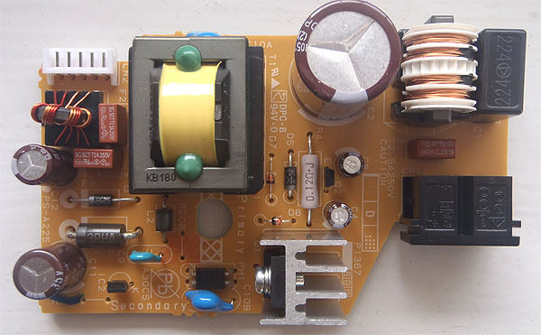

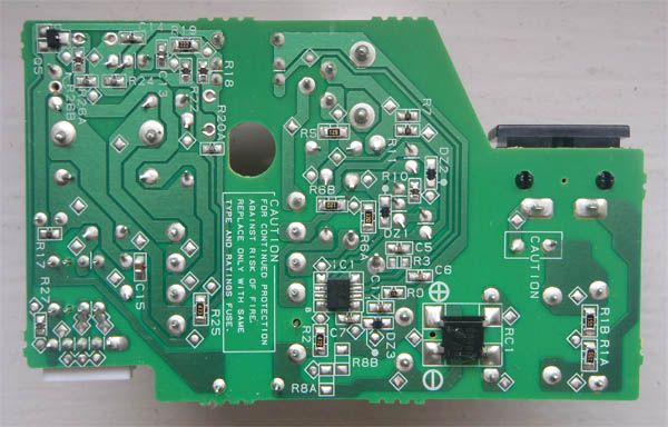

Здравствуйте! Умер IP4940 с ошибкой B200. Надеюсь, что причина в БП, а не в головке, донора нет :( Подкиньте плиз схему, чтобы проверить.

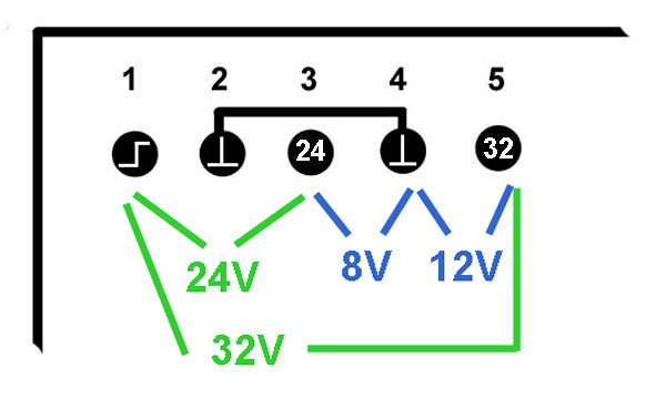

Принтера, чего же ещё :) Или на каких контактах мерить няпряжения БП.
| Сообщение #4 Отправлено 22 мая 2014 - 10:23
Схема принтера это секрет фирмы.
А вот где и когда должны быть напряжения на выходе блока питания, я подробно излагал на этом форуме, поиск рулит

Проверены напряжения на БП - в норме и те, что в дежурке, и те, что в обычном режиме. Почитал темы про B200, народ пишет о 5 и 10 миганиях оранжевого светодиода. У меня же один раз поочерёдно мигают зелёный и жёлтый светодиоды.
