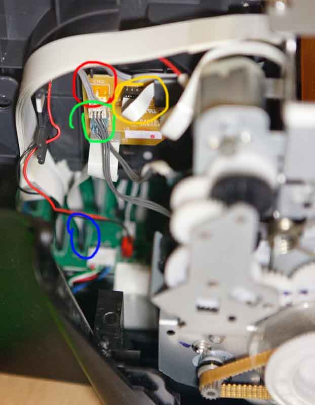

|    Сообщение #10 Отправлено 20 мая 2014 - 17:18   RenioNero
Прикрепленное изображение: 1.jpg это плата расположена слева от модуля подачи бумаги. Шлейф обведённый красным выдёргивался непосредственно из платы, шлейфы обведённые зелёным оставались в плати но были выдернуты с других концов. Шлейф обведённый желтым выдёргивался из платы. Шлейф обведённый синим также выдёргивался из платы снизу.
Также выдёргивались шлейфы идущие из панели кнопок управления принтером (кнопки питания, протяжки бумаги и т.д.)
Прикрепленное изображение: 2.jpg
Прикрепленное изображение: 3.jpg
Прикрепленное изображение: 4.jpg
Это фото шлейфа идущего из пг на них видно замятие которое вызывает у меня подозрение. Может ли оно быть причиной выхода из строя датчика?

Я выдернул шлейфы и вставил их заново, достаточно ли это тщательно, и если нет то в чём должна заключаться тщательность?
Ещё раз проверил все шлейфы, один таки отходил, всем спасибо :drinks:
