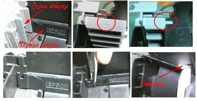

Выключаем принтер, выводим вручную каретку в позицию замены, снимаем СНПЧ (ПЗК), если оригиналы-снимаем оригинальную крышку, с левой стороны каретки аккуратно снимаем шлейф с платы CSIC, снимаем плату CSIC с помощью нажатия на защелки с левой и правой стороны каретки, с противоположной стороны (относительно платы CSIC) откручиваем шурупчик, снимаем серую штуку, которая предназначена для установки картриджей, далее снимаем черную штуку которая прикрывает эл.шлейф ПГ, откручиваем 3 шурупчика которые крепят ПГ к каретке, поднимаем ПГ, отключаем эл.шлейф, держим ПГ в руках, радуемся....

| Сообщение #5 Отправлено 16 мая 2014 - 16:00
а это и не нужно делать...
с левой внешней стороны тама защелка от этой хреновины, можно и сломать.
а так кажись внатуре все.

Я делаю, чтобы не сломать защелку от хреновины, на фото старался показать почему я снимаю так, а не иначе. А вообще можно разбирать как угодно. Когда мне попадали принты С79,С91,Т26,Т27, СХ4300 на ремонт или установку СНПЧ, я модернизировал черную штуку чтобы в дальнейшем не снимать серую штуку.
